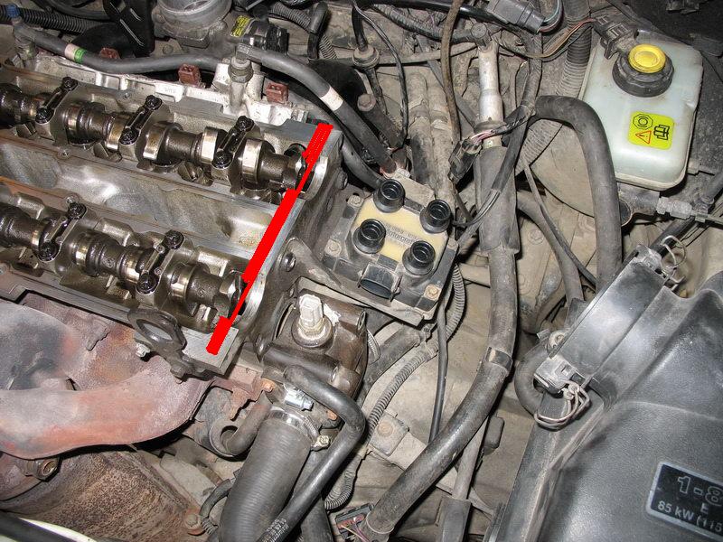

Проскочил ремень. Кто знает как выставить ремень ГРМ? Ничего не нашел про выставление распредвалов, метки. Как с ними быть? Как их поставить?

на зетеках сзади распредвалов пластину(я штангель вставлял) вставлять надо при снятой клапанной крышке

Нужна планка 5мм., которая вставляется с торцов распредвалов.Там есть лыски.
Можь у кого есть фотка. А то я не могу представить куда эту планку засовывавать. :smile139:
СообщениеДобавлено: Пн янв 03, 2011 15:47
Altsandr писал(а):
... я не могу представить куда эту планку засовывавать.
в зазор между распредвалами (в их концах) и плоскостью головки блока.

Комментарий к файлу: Место для планки 5мм.
img_0108_623-1.JPG [ 139.42 КБ | Просмотров: 5461 ]

Это планка просто вставляется в распредвалы с торца?* А там прорези я так понял есть в них?
СообщениеДобавлено: Пн янв 03, 2011 16:41
Altsandr , да, всё так.
