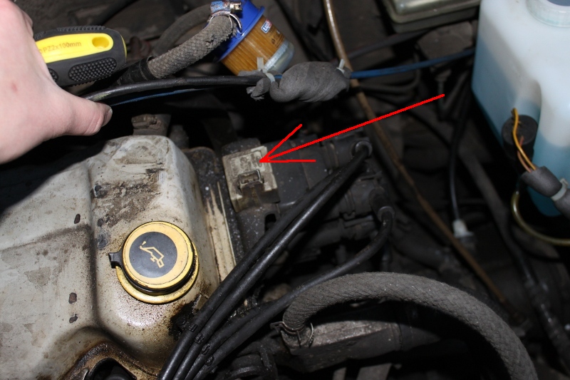

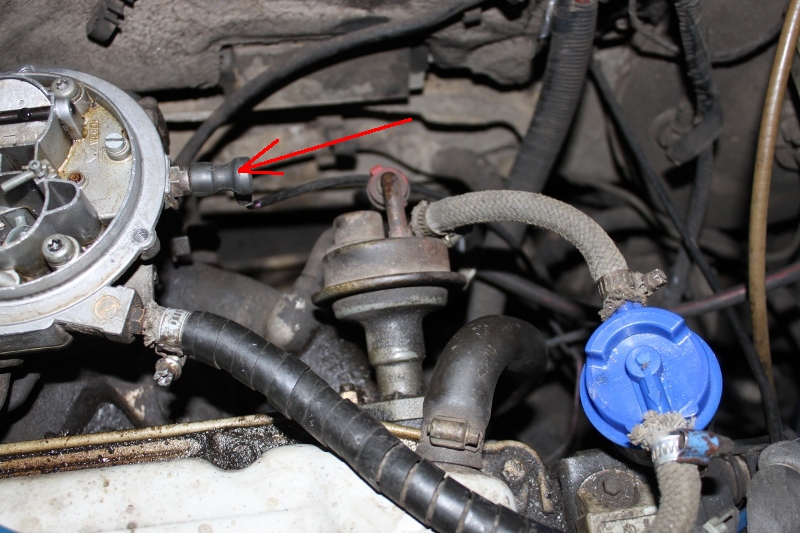

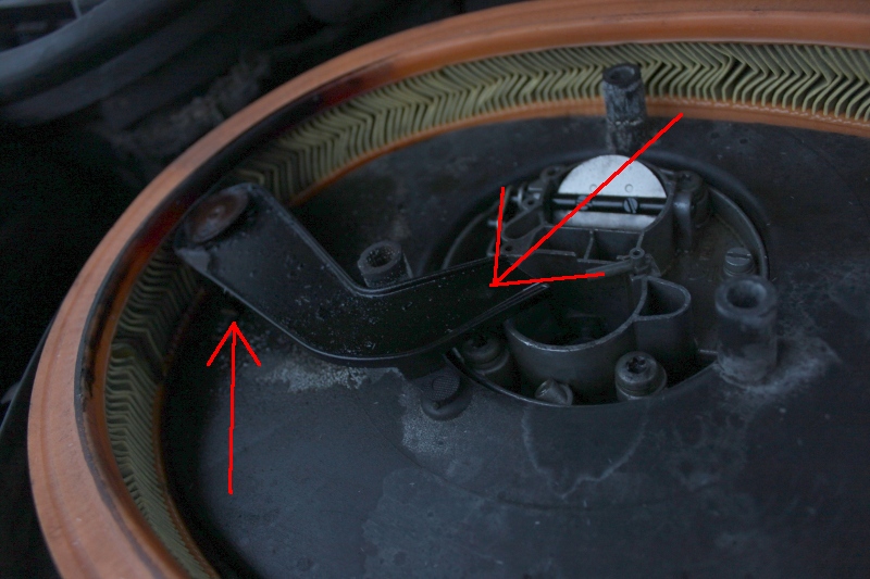

Собственно, ситуация такая: на данный момент машина не заводится. Если подолгу крутить стартером, бывает, что схватит на секунду и более ничего не происходит. Искра есть, в топливном фильтре бензин есть и нормально туда накачивается. Самостоятельно проблему найти не получается - не хватает опыта, авто купил полгода назад и тогда вообще понятия не имел как там что устроено :( Куда дальше копать не знаю, начитавшись форума, полез сегодня еще смотреть что там как, пытаясь найти что-нибудь необычное на мой взгляд, появились вопросы, сделал несколько фото:
Комментарий к файлу: Этот трос оборван, идет в кастрюлю к какому-то датчику.. Чем чревато?

Комментарий к файлу: В воздушном фильтре где отмечено - полно гумнеца, то ли масло, то ли бензин, то ли еще что - непонятно, это нормально?

Комментарий к файлу: Что это? Какой-то датчик или ... ?
Туда ничего не подключено и по ходу дела уже очень давно, внутри едва нащупал контакты, всё забито гумнецом. Чем это чревато?
IMG_9299.JPG [ 182.92 КБ | Просмотров: 3758 ]

Второе фото - масло (вентиляция картерных газов) снимай, промывай корпус, "грибок" что крепится снизу, продувай на "грибке" малый штуцер. И, ФИЛЬТР уж больно "неправильный"

4- фото - помехоподавительный резистор - один провод. должен быть разъем к ответной части. По схеме смотреть куда идет.
5-фото. ДТОЖ (датчик температуры охлаждающей жидкости) на модуль зажигания С ним связан - расход топлива, приемистость и т.д.
По нему тема есть - поищи. Два провода. Форма разъема как на датчике включения вентилятора, на самом вентиляторе.
