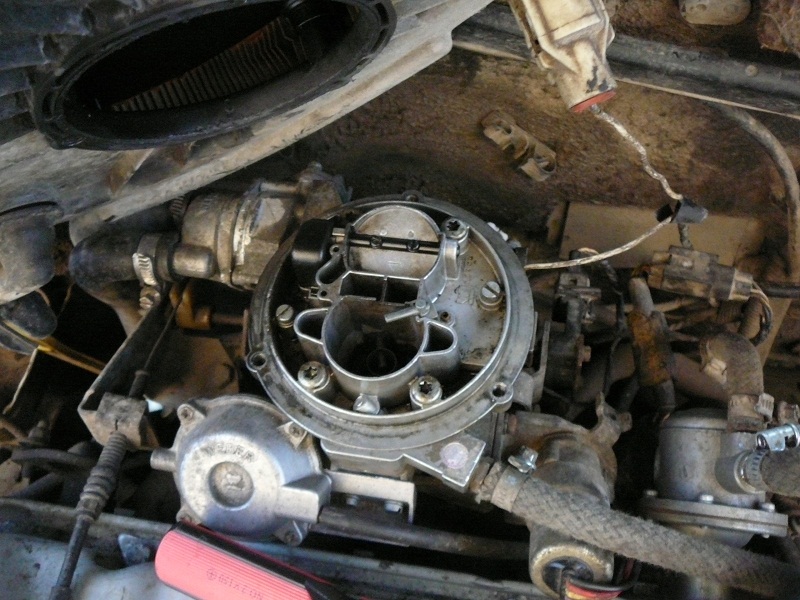

Как оказывается двигатель по вину CVH 2v. ЧТо означает это 2в?
На карбе на крышечке спереди написано вебер. Так вот, как-то полез я копаться в карбе и снял эту крышечку. Там находится подобие резиновой гофры с герметиком и пружина. Это относится к вакуумному каналу?
Естественно, никакого герметика у меня не было и я просто закрутил все назад. Видимо там достаточного вакуума не создается и идет подсос-отсос воздуха.
Вечером сфотографирую. Как вариант причины, а?

а ты точно ту штуку снял с двумя патрубками, а внутри пружина ленточная как в старых будильниках? 2в это вроде к карбу относится типо двух камерный

СообщениеДобавлено: Чт дек 16, 2010 20:34
Зарегистрирован: Ср окт 13, 2010 11:23
Сообщения: 536
Вот это я раскручивал, там только один патрубок, который справа.
Комментарий к файлу: На крышке написано WEBER. Находится рядом с красной ручкой отвертки
P1050870.jpg [ 200.81 КБ | Просмотров: 4075 ]

нет совсем не то, это пневмооткрыватель вторичной камеры. тебе нужно снять штуку с лева где патрубки ОЖ подходят она крепится тремя болтами.

А он не на что не влияет? Накосячил-то я только там...
Жига не глохла, там просто обороты до 500 могли провалиться(это как только заведешь), с приходом морозов и на прогретой такое случилось.
А при вытащенном подсосе она спокойно поедет, но при начале прогрева 2500, а потом захлебывается и сбрасывает до 1500. Играя подсосом можно выставить прогревочные на 2000.

Кстати, тросик на последней фотке провисал. Как натянуть без разборки всего окружающего я так и не допер. Там есть клипса, хитро её передвинув мне удалось добиться легкого натяжения тросика.

Переливает карб,слишком богатая смесь,вот у тебя свечи и коптятся,а после этого и движок перестаёт нормально работать.Не знаю давал или нет ссылку по карбу http://pokatili.ru/forum/ftopic36943.php

он под действием вакуума открывает вторую заслонку наверное не накосячил. вон та байда круглая на ней два хомута и патрубки если их снять ож политься должна.
Вот захлебываться не должно на подсосе у отца нива 4000 обротов держит на полном подсосе. И форд у тебя захлебываеться раз глохнет через 5 минут и свечи засерает
