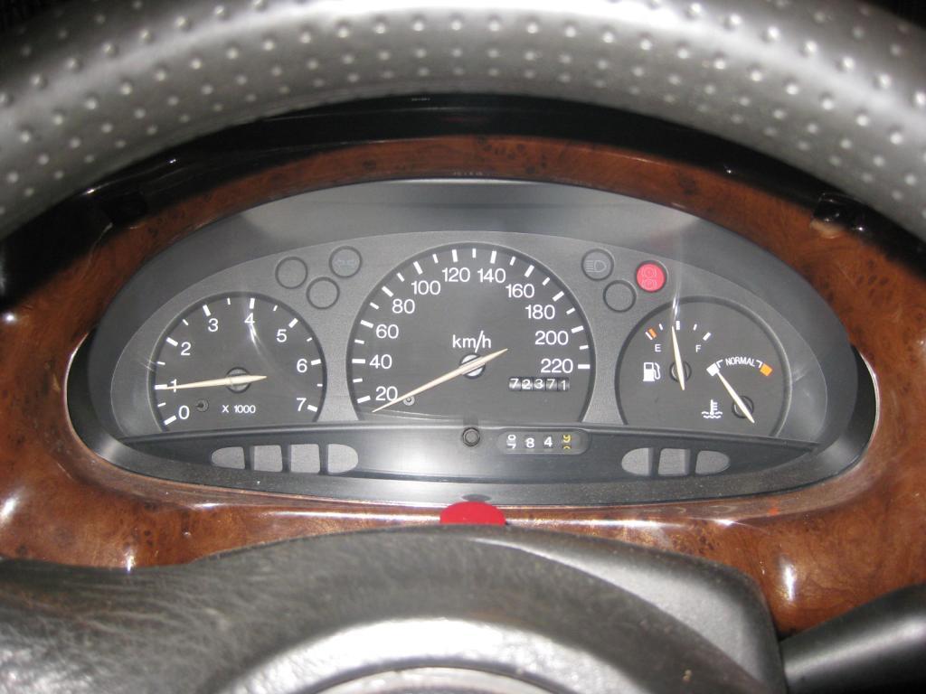

Всё стало работать нормально. Машина больше не дергается. Это всё из-за мороза. Я снимал аккумулятор и относил его домой, видимо зацепил этот шланг случайно.
