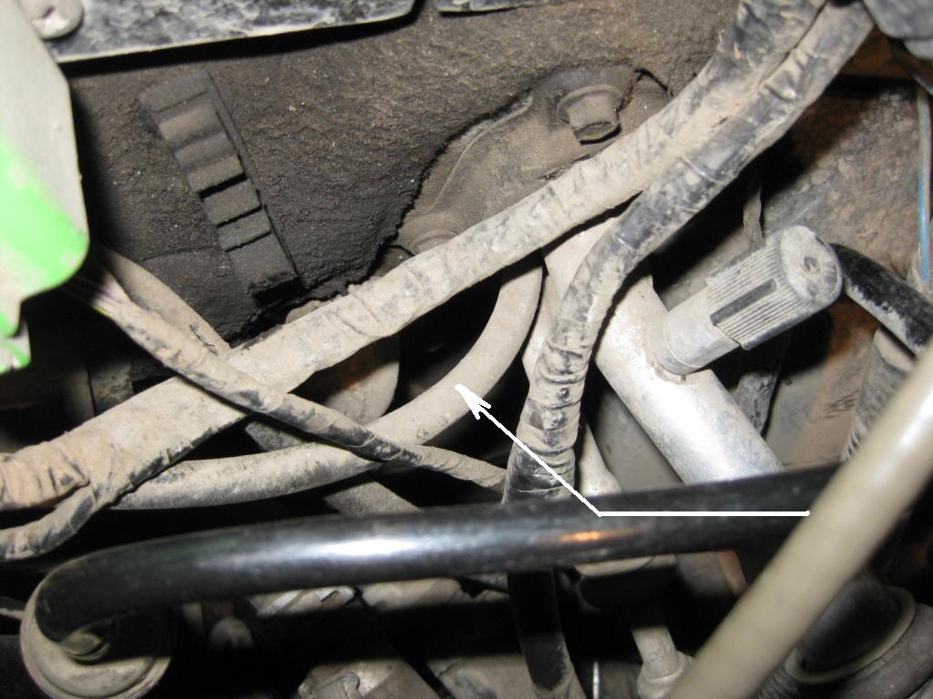

Сегодня смотрел машину на канаве. Снизу ничего не увидел. Причину обнаружил.
Сделал фотки.
[/img]
Комментарий к файлу: Снимал этот клапан. Прочистил, поставил всё обратно. Было заметно что обороты стали меньше плавать.

Снял шланг идущий от инжектора к PCV, видимых повреждений не обнаружено. Исправно работает.
IMG_2715.JPG [ 134.39 КБ | Просмотров: 8959 ]
