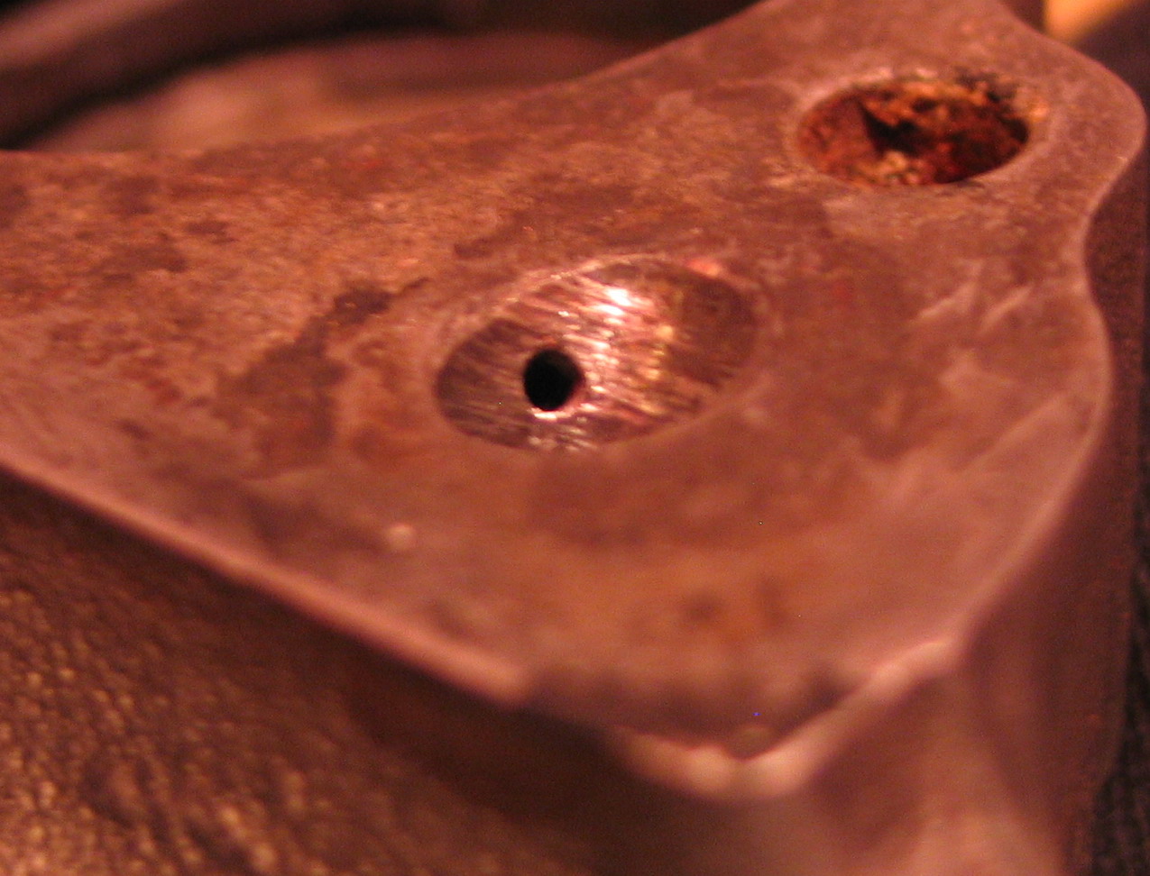

Доброго времени суток. Вот и мой отчёт о ремонте термостата.
Снял я его сегодня, смотрю термостат на месте и вроде, как недавно меняный. Решил проверить перепускной клапан - закрывается, но не до конца. Встряхнул пару раз корпусом и мне в руки вылетела вилка, а потом и остатки от шарика. Ну, думаю, что и требовалось доказать. Способ с пружинкой понравился, но решил пойти другим путём.
Взял медную трубку диаметром 8мм(точно по отверстию), отрезал в размер. На одном конце просверлил отверстие 4мм. А, чтобы трубка не вылетала, просверлил неглубокое отверстие в стенке корпуса, нарезал резьбу м2, проинсталлировал трубку и шарик законтрив маленьким винтиком. Фотоотчёт прилагается.
Термостат я всё же сменил. Поставил Wahler. Если верить маркировке не нём, то открывается он при 88градусах.
Собрав всё, решил проверить, подув в одно отверстие, закрыв при этом остальные. Оказалось, что термостат какой-то фельдиперсовый - с маленьким отверстием. На кой оно там, ума не приложу. Может кто просветит.
