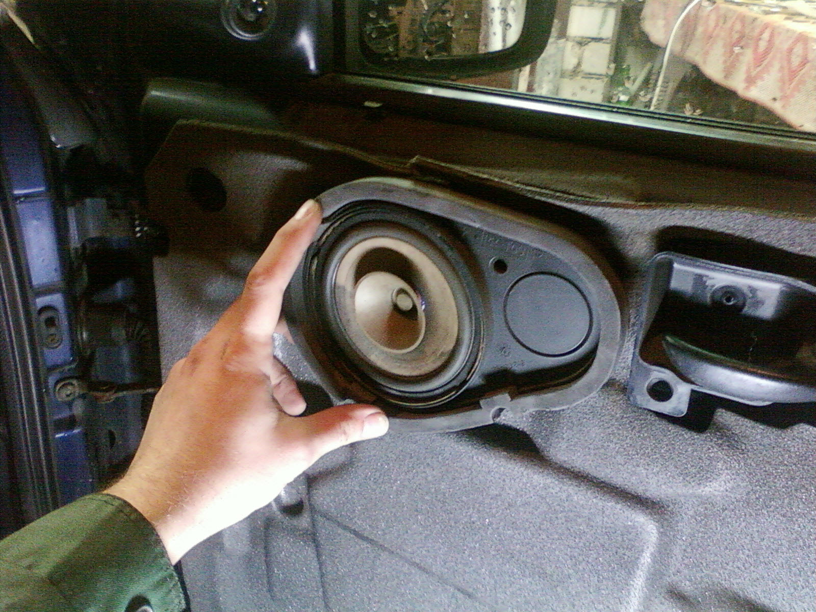

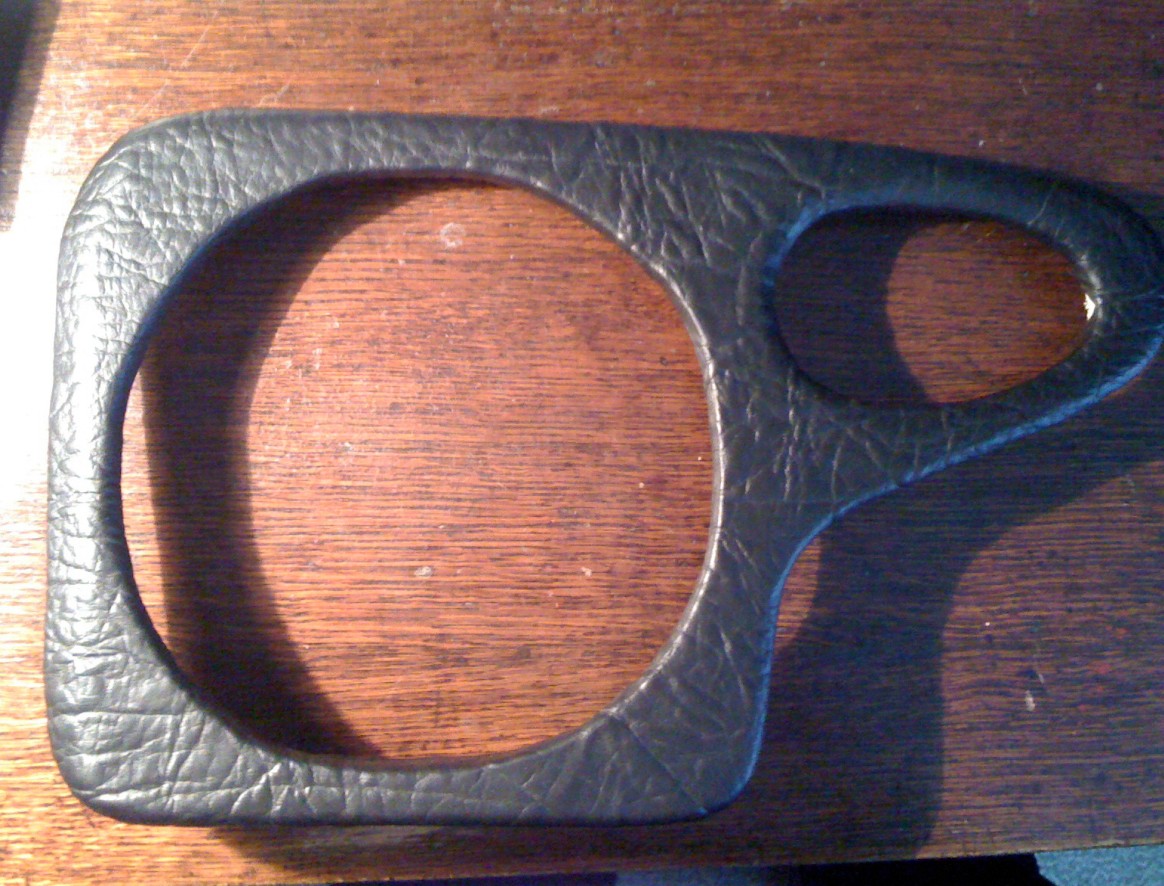

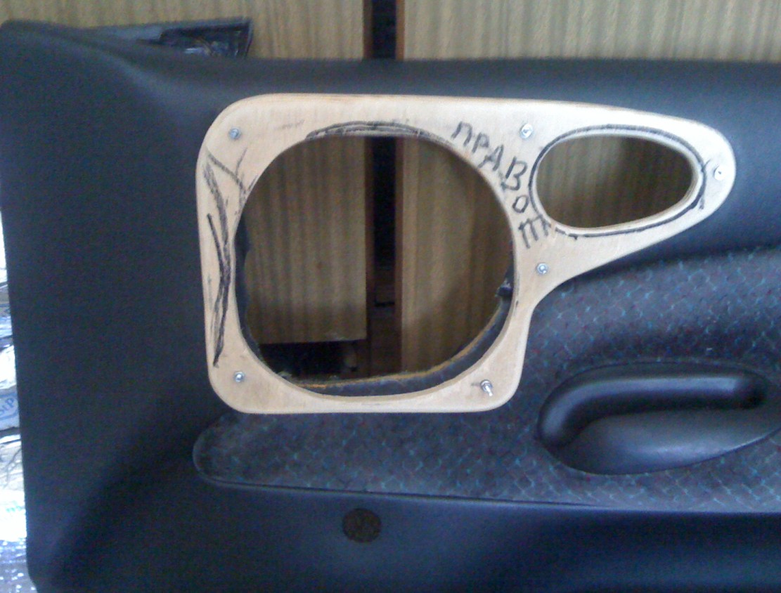

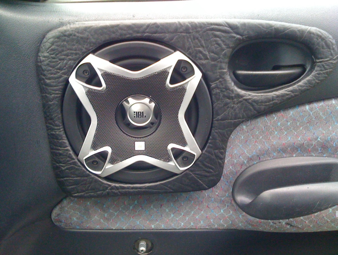

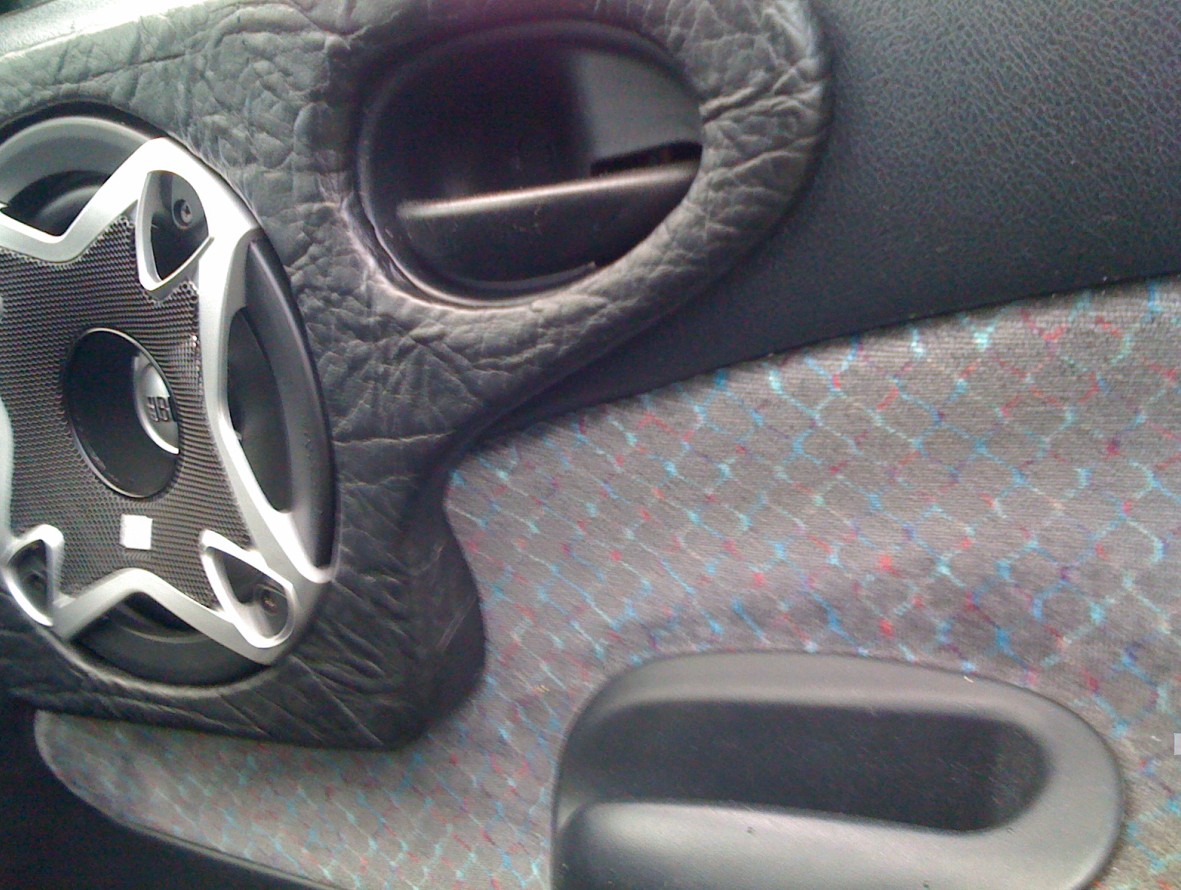

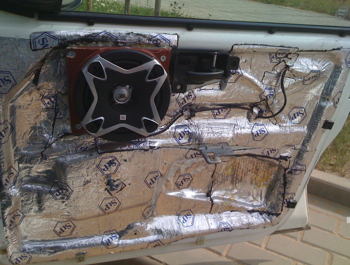

16-е динамики в эскорт, до етого были 13 кенвуд, с 16 конечно намного повкуснее.
4.JPEG [ 116.32 КБ | Просмотров: 4482 ]
3.JPEG [ 191.72 КБ | Просмотров: 4480 ]
2.JPEG [ 175.58 КБ | Просмотров: 4487 ]
1.jpeg [ 290.13 КБ | Просмотров: 4487 ]
0.JPEG [ 145.52 КБ | Просмотров: 4481 ]

СообщениеДобавлено: Вс сен 12, 2010 3:58
А зачем на 1жипег надо было клеить виброизоляцию? Там шумку надо клеить.

А чтоб меньше вибрировала "перегородка". Лишним не будет. Можно наверх ещё и шумку :cool:

млиин. куууульно и стильно так, я тоже хачу такое оформление :crowd: :crowd:
ага24 - сделай мене такое :shock:

Обклеивать пришлось, потому что при громкости выше середины, дребезг шёл неприятный. Обклеил-ушло. Хотя дверь в весе прибавила конечно, рано или поздно придеться регулировать.

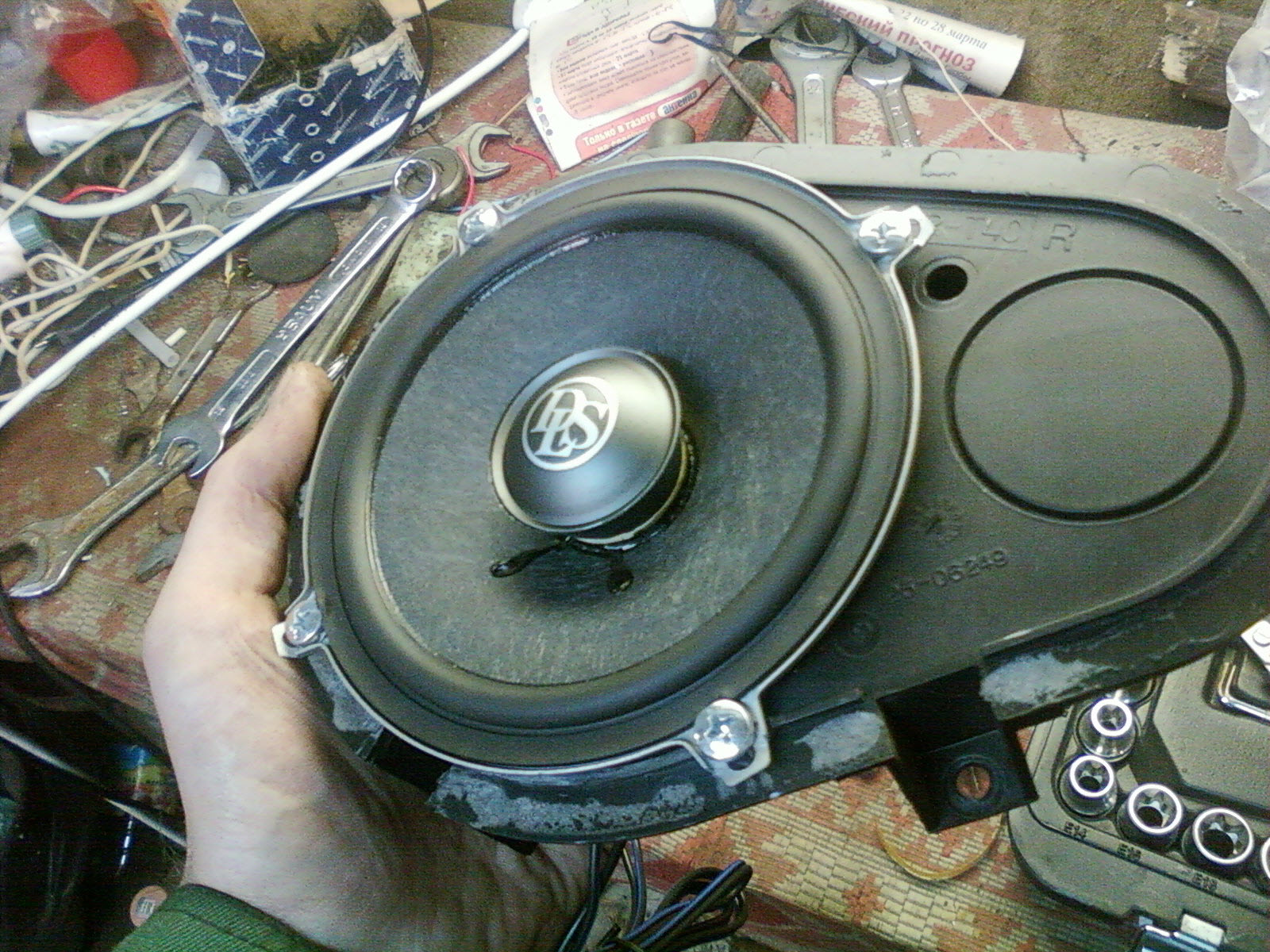

Небольшой фотоотчётик :cool:
Комментарий к файлу: Так было))

Монтажная глубина динамика 45 мм.
50 мм ещё как-то можно всунуть. Больше - выкидывать родные стаканы, изобретать подиумы.
