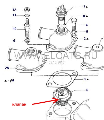

О да, ты научишь... у него же не 1.4... никаких пружин наружу...
Надо ставить так, и чтобы часть термостата, где клапан, была обращена к крышке головки блока.
ЗЫ. Я вот смотрю на фотку, не маловат ли диаметр термостата, или это искажение? На HCS 1.3 идут термостаты 2-х размеров по посадочному диаметру.

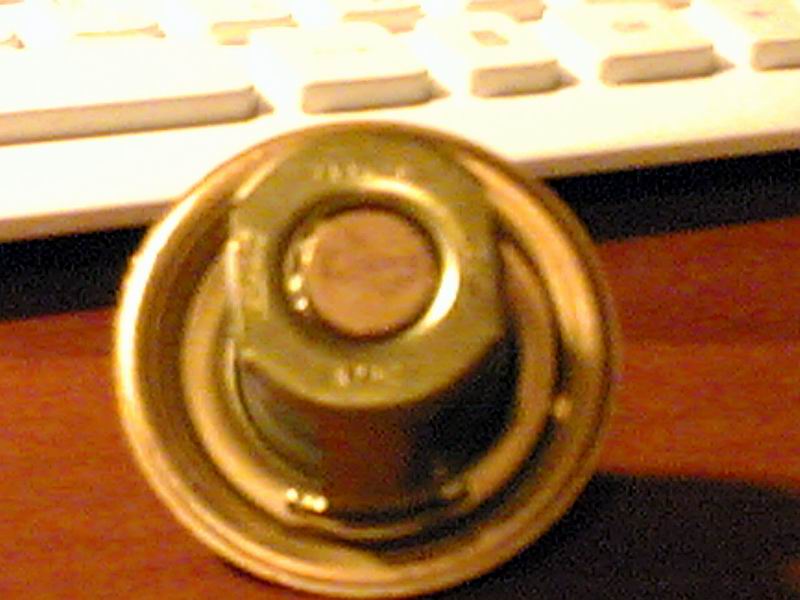

Слушайте дружище ! А у меня нет ни какого клапана на термостате !! (фото)
Я приехал в КЭМП , мы долго смотрели по вин номеру и нашли этот термостат . Думаете он по размеру не подойдет ?
Расстроили Вы меня !!!

СообщениеДобавлено: Чт дек 09, 2010 0:57
Фигово. Клапан должен быть, он стравливает давление в малом круге.
Но главное!!! Посадочный диаметр термостата = 54мм.
На фотке - оригинальный Моторкрафт.
