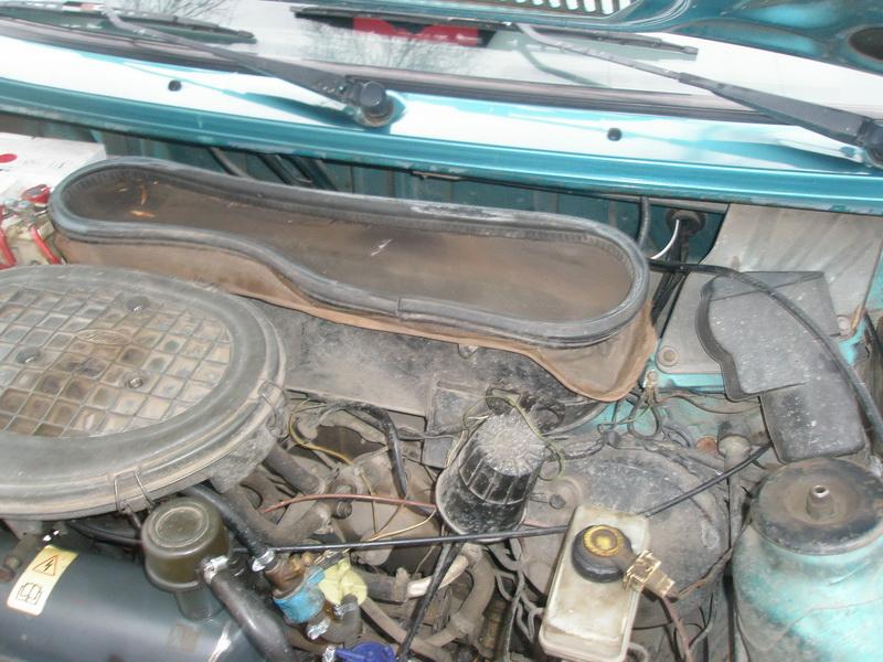

Зарегистрирован: Вт мар 30, 2010 23:22
Сообщения: 133
Откуда: Ивано-Франковская область
подскажыте как добратся к печке што и где раскручывать на первой фото. а на второй неможна ли снять половыну панели (обведено белым ) там где бардачок есть шуруп в бардачке и над ним в на панели
2.JPG [ 74.09 КБ | Просмотров: 3862 ]
1.JPG [ 99.99 КБ | Просмотров: 3864 ]
Ford Escort 1990 г.в., 1,3 бензин. мотор HCS 1.3 3-х дверный МК-4 Машинка изготовлена в мае-месяце 1990 года
