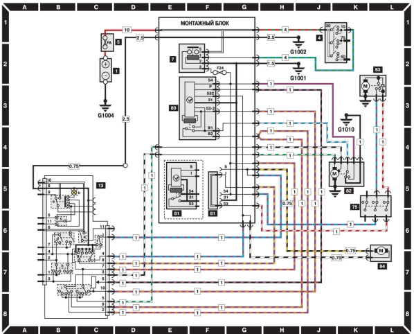

Начинать надо со стрекозы.
Схема в помощь.
sh20.jpg [ 195.09 КБ | Просмотров: 5385 ]

Снял стрекозу. Прозвонил плюсы. При включении на самую быструю появляется плюс на серо-зеленном. Повис вопрос - таки стрекоза?

Gustav писал(а):
Снял стрекозу. Прозвонил плюсы. При включении на самую быструю появляется плюс на серо-зеленном.Мысли есть?
Есть...
Поискать этот серо/зеленый плюс на движке стеклоочистителей.
Если не приходит - смотреть блок реле, он идет через него.
