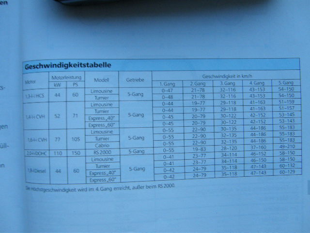

ну и в качестве наглядного пособия таблица,как рекомендуют ездить инженеры форда на эскортах 1991 модельного ряда.
001.JPG [ 59.74 КБ | Просмотров: 3176 ]
Это не рекомендации как ездить, а таблица допустимых скоростей на разных передачах!
И вылезает эта таблица из допустимых оборотов двигателя.

а таблица допустимых скоростей разве не рекомендация как можно ездить на какой передаче ? информация есть,а уж до скольки крутить движок каждый сам решит.

juris, я всё же думаю, что инженеры Форд совершенно не рекомендовали бы ехать 90 км/ч на 2 передаче ) Или 130 на 3.
5 передачу можно после 60 смело врубать.
