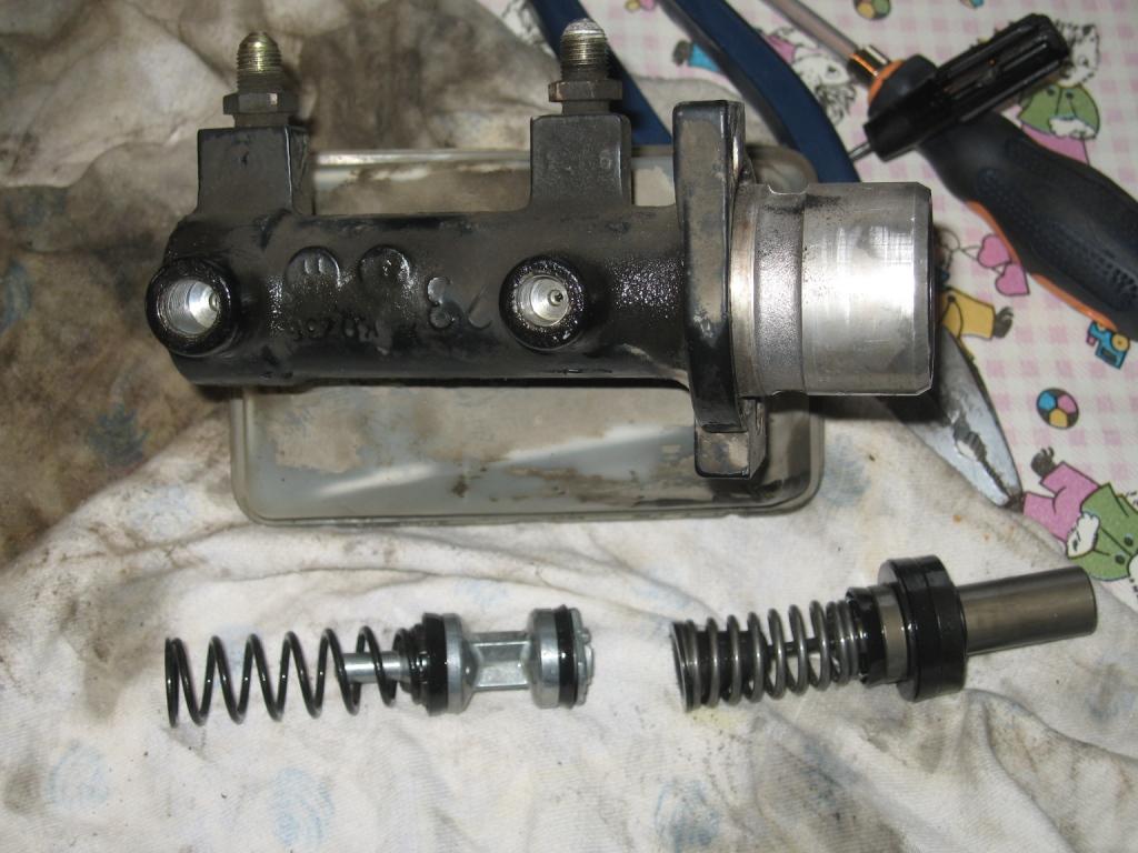

Всем привет.
Вот и меня настигла таже кара с тормозами.
Сегодня после ночной смены возвращаюсь домой и у меня вообще пропали тормоза. Педаль просто проваливается и где то в конце ели ели, схватывает. То есть со скорости 10 км.ч ещё реально с горем пополам за 100 метров остановиться, а с более большей скорости - уже не реально остановить. Ну я на обочину, посмотреть, может какой шланг пробило и тормазуха вытекла. Жидкость на уровне как ни странно. Короче с горем пополам, держась крепко за ручник до ехал до дома.
Я так понял из прочитанного выше, что скорей всего дело в ГТЦ в котором надо заменить резинки. Вопрос: если какие то особые моменты, на которые надо обратить внимание при снятие и разборе ГТЦ?
Заранее благодарю за содействие.

Разобрал свой ГТЦ. Только он вот выглядит не совсем как у вас всех. Мало того что внутренний поршень состоит из двух половинок, так ещё нет того самого штопорного болта под цилиндром. Какие будут мнения. На вид резинки вроде живые да и внутри всё как новое.

Всем привет.
Поменял резинки в ГТЦ. Ну и муторное это дело, обратно вставить поршень и закрепить штопорным кольцом. Без четырёх рук что то не реально было всё собрать. Тем не менее, после установки ни чего не изменилось. Как проваливалась педаль, что на выключенном двигателе что на включенном. При нажатии педали тормоза, издается соответствующее шипение вакуумника. И без разницы: работает двигатель или нет.
Решил попробовать хотя бы прокачать систему. При снятии заднего правого колеса, обнаружил потёки тормозной жидкости. Стал снимать барабан, выяснилось, что одного солдатика нет на колодке и поршень цилиндра весь вылез и криво стоит. Сбегал в ближайший магазин и купил универсальные солдатики с пружинками. Цена вопроса - 35 рублей. Поставил всё это хозяйство, стал пробовать нажимать педаль но ни чего опять не происходило. Открутил сливной клапан - от туда ни чего не брызгает.
Походу умер вакуумник. :crowd:
Или есть другие варианты?
Или при мёртвом вакуумнике по любому должна была тормозная жидкость сливаться при прокачке?

СообщениеДобавлено: Сб ноя 13, 2010 20:43
У тебя похоже вся жидкость вылилась,так что теперь открой прокачный штуцер на колесе и самотёком дождись пока жидкость не пойдёт,и только потом прокачивай.

Как она могла вытечь, если уровень в бочке нормальный был. Или ты имеешь ввиду, что пока делал ремонт ГТЦ, он мог от туда вытечь? Почему же тогда жидкость туда не поступила, после того как я всё собрал и заполнил бочок тормозухой? По первой конечно как собрал и стал качать шли пузырьки и жидкость один раз долил в бочок. Но потом ни каких изменений не стало происходить, даже после того как я открутил сливной на правом заднем.
Да и потом, как она будет выдавливать жидкость, если походу вакуумник накрылся?
Есть ещё какие соображения на сей счёт?

Вакуумник просто усиливает твое усилие нажатия на педаль, не более того. К тормозам он не имеет прямого отношения. Попробуй прокачивать резкими ударами по педали (помогает раскрыться даже манжетам завоздушеного ГТЦ). Залей клизмой тормозуху прямо в трубки, пока не потечет из прокачных штуцеров, долей в бачек под пробку, и прокачивай...
Похоже ты просто осушил систему.

Ясно.
Значит пока вакуумник не буду покупать.
Попробую прокачать. Теоретически должно если не с заднего правого колеса, то хоть с переднего жидкость пойти по любому при прокачке. Если нет то даже и не знаю где искать причину.
В любом случае спасибо всем за содействие в помощи.
