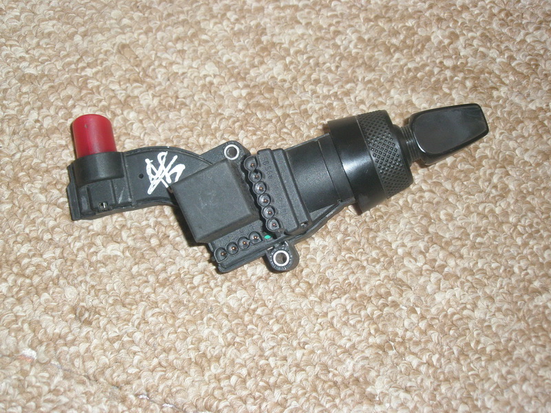

Подкажыте пожалуста у каво есть схема подрулевого переключателя левого включения габаритов дальний ближний свет и повороты ? Проблема 2 вышли из строя купил третий хотел разобрать и сремонтировать. в одном неработает переключатель дальний ближный свет в другом повороты.
Подскажыте еще как ету штуковину разобрать ?

немогу там найти ? фото з надписами выложил

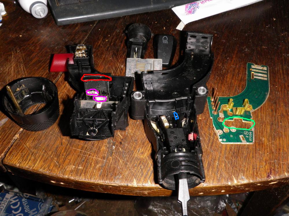

Вообще-то далеко ходить не надо, недавно человек выкладывал метод ремонта. Разборка - http://pokatili.ru/forum/ftopic38006.php здесь, и здесь же мои угли. Выложу фотки разобранной хрени и объясню, что у меня не собралось:
Первый фотк:
Комментарий к файлу: Красное - паз, в который надо вставить фигню, меченную голубым, фиолетовое - то, что мешает задвинуть подвижную хрень, а зеленое - окно в плате, через которое это все сообщалось
IMGP4908.jpg [ 165.46 КБ | Просмотров: 4807 ]

СообщениеДобавлено: Сб окт 30, 2010 19:46
А вот та палочка (синим) в гнезде (красным) в максимально поднятом виде. Эту синюю палочку и надо вставить в прорезь на ползунке, чтоб переключать дальний/ближний. У меня не получилось.
IMGP4914.jpg [ 137.29 КБ | Просмотров: 4811 ]
