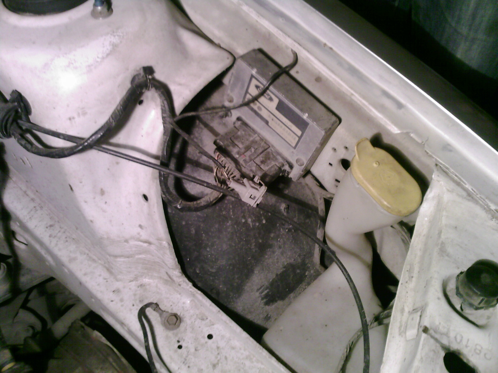

Люди, вопрос есть один, что это за разъемы? Сори за качество, тока телефон под рукой оказался...
Комментарий к файлу: Что за датчик? ОЖ?
Photo-0097.jpg [ 375.73 КБ | Просмотров: 8177 ]
Комментарий к файлу: Для чего этот разъем?
Photo-0096.jpg [ 279.85 КБ | Просмотров: 8182 ]
первый - ДПКВ
второй - осмелюсь предположить, что октан-корректор

Второй октан корректор? куда ж он цепляетсо то в таком месте ::thinking::

mursielago он никуда не цепляется, на него цепляется. Фишка-перемыка. Фишка снята - 92, одета - 95.
Если это он, канешна.

Не, это не октан-корректор. Это что-то типа конденсатора фильтрующего, который крепится к крылу над блоком зажиания.
Проще всего посмотреть по цвету проводов и в схему.

Октан коректор(2 провода) находится на левом крыле,рядом диагностический разъём для самодиагностики(3 провода,для ЕФИ и ЦФИ),а вообще поиск рулит http://pokatili.ru/forum/ftopic9918-0-0-asc-.php
