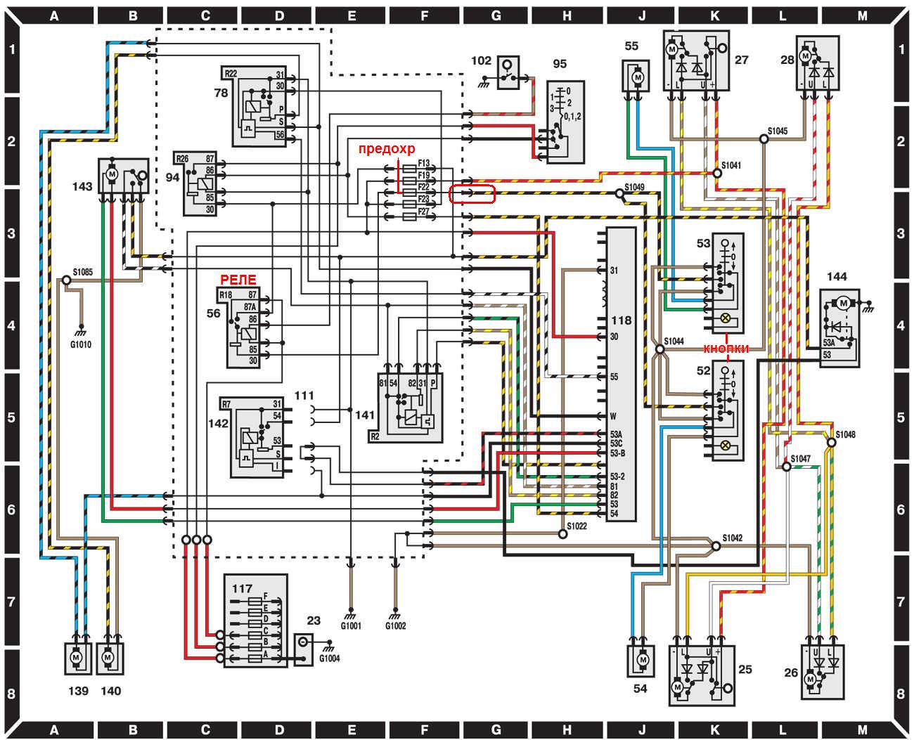

Народ прошу помощи, восстанавливаю свой Форд, переварил, покрасил, протянул акустические провода поставил универсальные стеклоподъемники на 4 двери, протянул проводку. Проблема вот в чем: хочу подключить питание стеклоподъемников через родной предохранитель и реле. которые имеются в монтажном блоке, но проблема в том, что не знаю откуда выходит +провод питания на кнопки, судя по схеме должен быть черно-желтого цвета, но найти не могу. Часть разъемов в монтажном блоке отсутствуют (ввиду бюджетной версии автомобиля), подскажите откуда выходит этот +провод (обведен красным овалом), из какого разъема монтажного блока, Заранее спасибо. схему прилагаю

Имхо, проще тестером вызвонить...

Возможно, но монтажный блок очень неудобно расположен, отсутствует вроде 3 или 4 комбинированных разъема, предположительно (судя по рисунку и обозначению в книге по ремонту) это разъем М9-снизу(проводка идущая в двери), состоящий в свою очередь из 2-х разъемов, но могу ошибаться.
Народ, если не трудно, у кого стоят родные стеклоподъемники на моделях до 1995 года, посмотрите откуда идет черно-желтый провод, по схеме их два, так что пригодится откуда и второй выходит. Заранее благодарен.
Слушай, а у тебя нету чтоли штатной проводки для передних стеклоподъемников?
У меня была - под центральной консолью между ручником и ручкой КПП 2 таких разъемчика десятиконтактных болтались. Там же точки S1049 и S1044 живут.
Если они есть, то все намного легче реализуется...

Омметром то отщупай все контакты, если примерно представляешь какой разъем должен быть (от одного из контактов этого предохранителя, до ножки). Так проще всего будет найти.

Да красилась акрилом, цвет Гренадер, с последующей полировкой, в настоящее время для пущей надежности пол изнутри, днище проемы арки, лонжероны, пороги и все что попадало на глаза пролито дикой смесью из пушечного сала, мастики, отработки и нигрола.
К сожалению, как я уже говорил версия автомобиля бюджетная, провода были под поликом только для концевиков салонного света для задних дверей (которых также не было, но все было поставлено).
Да я думаю самый быстрый вариант звонить от предохранителя тестером, пока не попадешь на нужную ногу.
Кстати нашел еще одну схему черно-белую для штатных ЭСП моей модели, есть отличия от приведенной выше, несмотря на то что цвета проводов совпадают (судя по маркировке), на черно-белой схеме реле ЭСП 4-х контакное, а на приведенной выше 5-ти контактное. Вот и думай тут....

Народ помогите, трабл выскочил, все провел по родной схеме, нашел эту долбанную ногу (кому нужно спрашивайте), то есть пустил все через реле и предохранитель в блоке предохранителей...НО при открытой водительской двери включил зажигание и в одну секунду сгорел водительский концевик двери (причем так быстро что даже испугаться не успел). По схеме действительно минус реле (86 нога) запитан на концевик (при открытой двери), а при закрытой плюс идет с реле зажигания (для чего это сделано прочитал в форумах (по мне дебилизм полный)) Так вот теперь я не вкурю, что! при включенном зажигании водительскую дверь открывать нельзя?????

Это коротыш! Ты +12В через концевик посадил на массу. Поэтому он и сгорел моментом. Ищи косяк в схеме подключения.

Ну то что замыкание я то понял, НО я забыл самое главное описать "при всем этом провода ЭСП не были подключены к блоку предохранителей, просто проверял приходил ли на ногу +" я вставил реле R18 и предохранитель 22, при открытой водительской двери включил зажигание и БАХ - концевика водительской двери больше нет с нами. Пока больше не пробовал, других дел хватает, и концевик на замену еще не достал. Но внутренний голос мне подсказывает, что проблема была в реле, поскольку по книги оно обычное 5-контактное,я и вставил 1-е что попалось под руку, точнее лежало в гараже

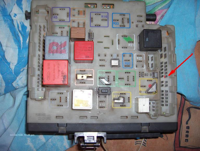

Достал концевик с мандео (длиннее оказался, пришлось укоротить), новое реле, проделал туже операцию, все повторилось, точнее я не стал уничтожать концевик двери, а как только стал греться провод все вырубил. ТЕПЕРЬ ГЛАВНОЕ, взял тестер вкл. на прозвон вставил в 30 разъем реле R18 (по схеме плюс ЭСП) и погнал звонить все ноги со всех разъемов блока предохранителей и о чудо нашел уже 2 ноги на которую по идее должен приходить + с 30 ноги реле R18 (рис.1 и рис.2), но дальше самое интересное 30 нога реле R18 звонится на концевик водительской двери (вот оно КЗ), оказывается на рис.2 нога свободна от разъема (куда я и собирался подключить +ЭСП), а вот на рис.1 данная нога занята и вы думаете чем...Правильно проводом концевика двери (цвет провода совпадает и звонится на концевик).
А ТЕПЕРЬ ВНИМАНИЕ ВОПРОС!!!
Что это за хреновень такая и что теперь со всем этим всем делать?!?!?
Ноги 85, 86, 87 реле R18 работают в нормальном режиме, плюс там где должен быть.
Комментарий к файлу: красная стрелка - нога свободна
.2.JPG [ 90.34 КБ | Просмотров: 5107 ]
Комментарий к файлу: красная стрелка - нога занята концевик двери
.1.JPG [ 31.56 КБ | Просмотров: 5521 ]
