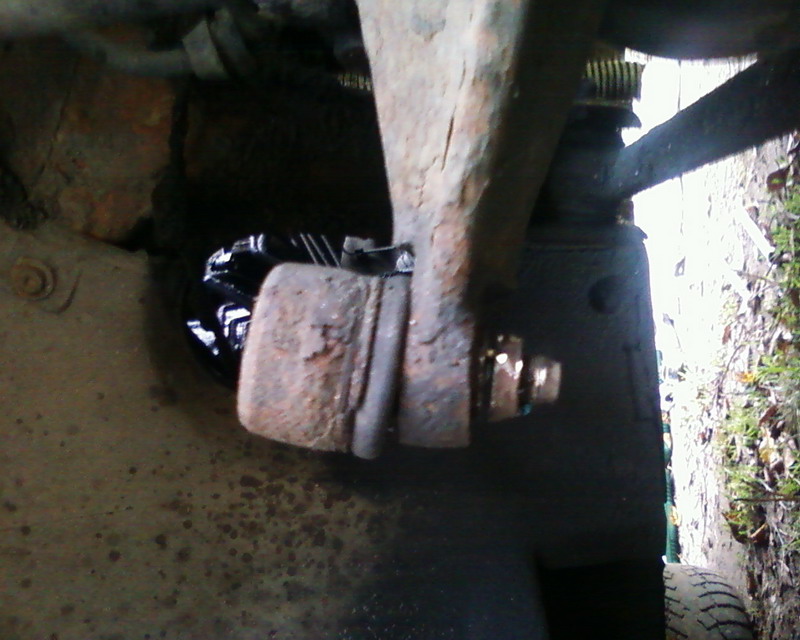

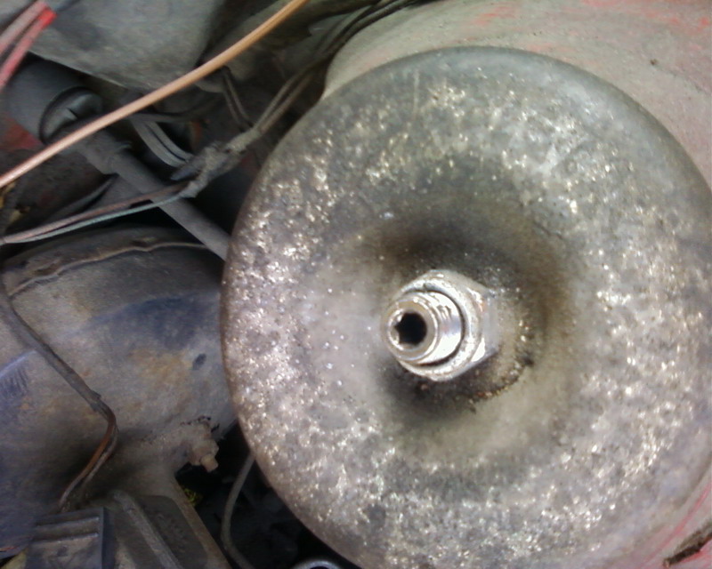

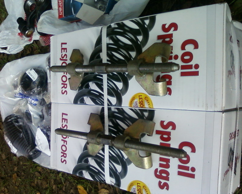

ндя вот фотки:))
Комментарий к файлу: вот от сюда доставал
-0099.jpg [ 120.46 КБ | Просмотров: 4994 ]
Комментарий к файлу: досталось с машиной от предхоза (обломок шестигранника)
-0098.jpg [ 170.21 КБ | Просмотров: 4993 ]
Комментарий к файлу: пружинки про которые писал
-0097.jpg [ 143.11 КБ | Просмотров: 4994 ]
Комментарий к файлу: новьё, не аналог:))
-0096.jpg [ 143.48 КБ | Просмотров: 4994 ]
Комментарий к файлу: вот это всё и ещё немного было впихнуто в переднюю подвеску
-0092.jpg [ 165.19 КБ | Просмотров: 4991 ]
Москвич 402 и 403.
СообщениеДобавлено: Ср окт 13, 2010 23:58
Сообщения: 502
ещё немного
Комментарий к файлу: наконечник не открутился
-0100.jpg [ 112.63 КБ | Просмотров: 4992 ]
Комментарий к файлу: что с ним стало
-0101.jpg [ 181.04 КБ | Просмотров: 4992 ]
Комментарий к файлу: хочу антиравитацию
-0102.jpg [ 222.39 КБ | Просмотров: 4991 ]
Комментарий к файлу: старые аморты пришлось спилить, поэтому были докуплены эти
-0105.jpg [ 120.03 КБ | Просмотров: 4991 ]
Комментарий к файлу: вот что получилось в конце
-0108.jpg [ 99.75 КБ | Просмотров: 4994 ]
Москвич 402 и 403.
СообщениеДобавлено: Чт окт 14, 2010 0:03
Сообщения: 502
вот смета всего этого получилась 6500 - 7000 рублей + 7-8 часов возни, если интересно

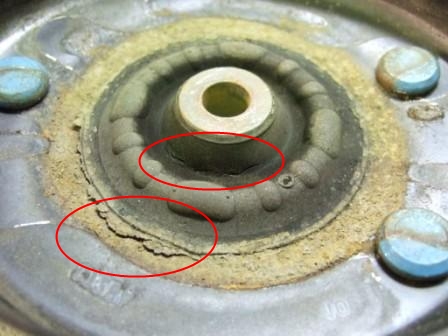

agricola писал(а):
Сергей писал(а):
При замене задних стоек с пружинами надо менять опорники (деталь номер 5, обведена красным). А надо ли менять подушки пружины (деталь номер 2, обведена красным)?
Обсессивно-компульсивное расстройство (ОКР; невроз навязчивых состояний) — психическое расстройство. Может иметь хронический, прогрессирующий или эпизодический характер. При ОКР у больного невольно появляются навязчивые, мешающие или пугающие мысли (обсессии). Он постоянно и безуспешно пытается избавиться от вызванной мыслями тревоги с помощью так же навязчивых и утомительных действий (компульсий). Иногда отдельно выделяются обсессивное (преимущественно навязчивые мысли — F42.0) и компульсивное (преимущественно навязчивые действия — F42.1) расстройства. ;)
Нюню, молодой человек... Прежде чем ставить диагноз, Вы бы на это сначала посмотрели:
Комментарий к файлу: Комменты излишни?
DSCF2894.jpg [ 79.76 КБ | Просмотров: 4998 ]
