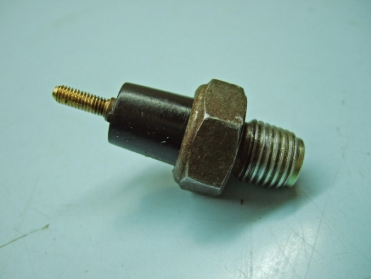

Ну вот он мой кросавчег, безжалостно перенесший процедуру трепанации после замены. Внутреннее строение было внимательнейшим образом изучено.
После чего были сделаны выводы:
1. ДДМ весчь ресурсная, контакты внутри подвержены окислению и корродированию. И после этого ДДМ начинает показывать наличие давления в случайном алгоритме. А также коррозии подвергается возвратная пружина. Надо подумывать о скорой замене ДДМ.
2. Чистить нутро от грязи ДДМ проволокой нельзя(да и смысла особого нет,если масло нормальное), ибо проткнешь мембрану(обязательно, очень нежная) и масло заполнит через дырку внутренний объем ДДМ потечет из всех щелей корпуса. Тут уже не до думок - надо бежать за новым ДДМ.
Комментарий к файлу: эскортовский ДДМ
Копия DSCF7486.jpg [ 112.05 КБ | Просмотров: 7110 ]
Комментарий к файлу: Нутрянка ДДМ в разрезе
Копия ScanImage001.jpg [ 107.26 КБ | Просмотров: 7110 ]
СообщениеДобавлено: Пн янв 11, 2010 17:53
А в моем шарик просматривался. И почистился без последствий...
