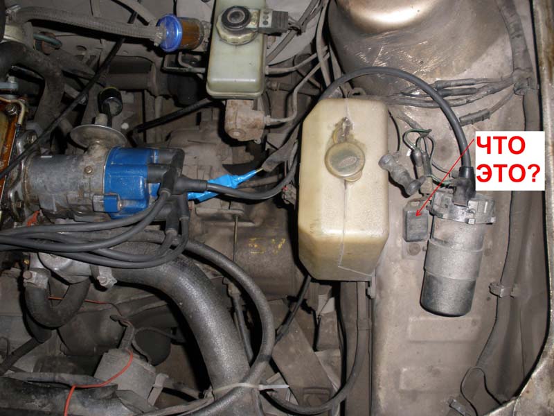

Подскажите что это у меня?
Комментарий к файлу: Общий вид
.jpg
.jpg [ 76.23 КБ | Просмотров: 6515 ]
Комментарий к файлу: Крупным планом
.jpg
.jpg [ 63.8 КБ | Просмотров: 6510 ]
СообщениеДобавлено: Вт окт 05, 2010 1:15
Похоже на кондер. Надо гуглить
