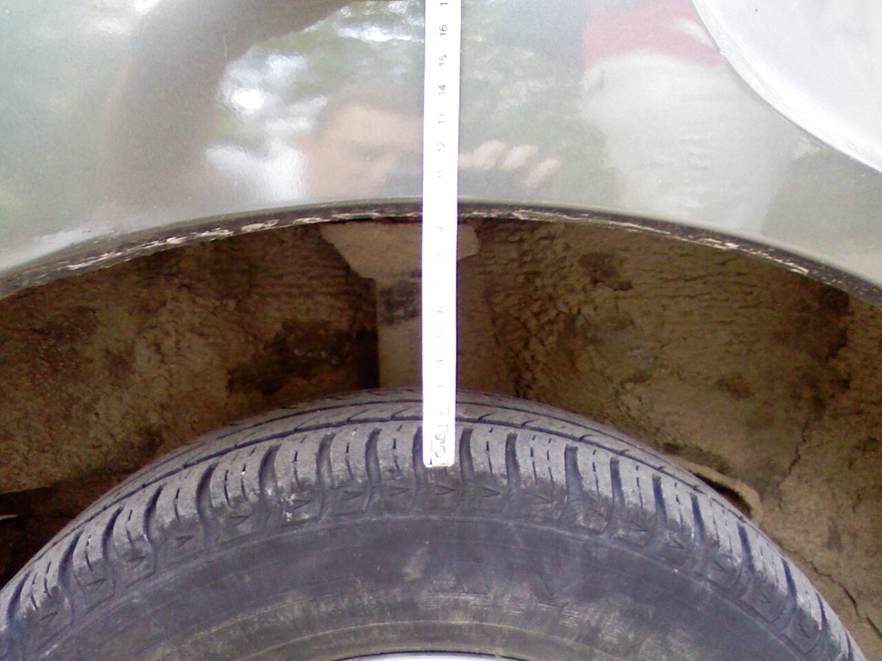

Поднял свой Orion. Пока только зад. Купил проставки под задние аммортизаторы для увеличения клиренса на Ваз 2108 2109. 40 грн (5$). На рынке их назвали "каблуки". Каблук необходимо доработать. Уменьшить ширину на 10мм. Более ни чего не понадобится.
Комментарий к файлу: Левое заднее колесо до поднятия
PIC-0200.jpg [ 203.91 КБ | Просмотров: 3833 ]
Комментарий к файлу: Правое заднее колесо до поднятия
PIC-0201.jpg [ 167.11 КБ | Просмотров: 3834 ]
Комментарий к файлу: Каблук и его модернизация
PIC-0203.jpg [ 31.01 КБ | Просмотров: 5520 ]
Комментарий к файлу: Левое заднее колесо после поднятия
PIC-0205.jpg [ 168.88 КБ | Просмотров: 3832 ]
Комментарий к файлу: Правое заднее колесо после поднятия
PIC-0206.jpg [ 189.03 КБ | Просмотров: 3831 ]
Ford Orion 1,4i (моно инжектор) 91г., CLX, CFI, двигатель F6G.

Gleb300, и как это повлияло на клиренс? Фотки есть?
