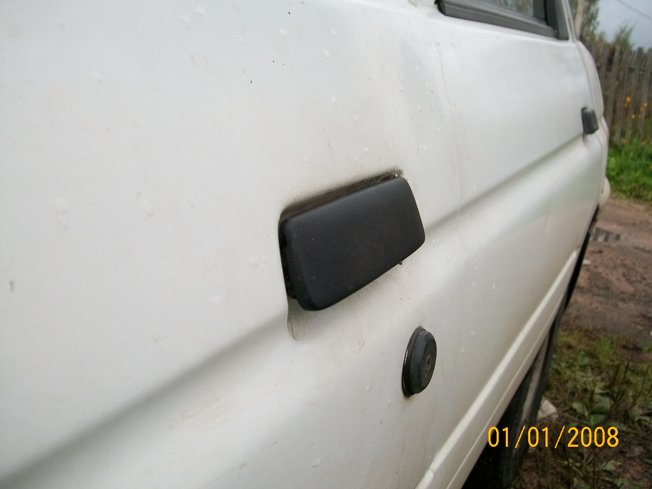

Вобщем не знаю как, но все-таки я по пьяни таки отломал наружную ручку водительской двери. Вот блин. искал искал. заказал новую, но превезли правую, а левых нету. еще поискал, короче месяц открывал машину изнутри. Хе. приколхозил десятошную. Там делов то : две дырки под болты и немного удлинить рычажок с помощью нехитрого крючка. и кстати, десятошная ручка смотрится ооочень симпотно и не торчит и не болтаеться как эскортовская. а еще она стальная :lol: как раз по мне :) вот теперь хочу все остальные поставить. всего-то 150 рублей стоит.
У меня вобще эскорт - сборная России.. тормоза сзади от классики дисковые передние, стойки сзади девятошные, теперь вот еще и ручка :lol:

хорошо. фотку закину. а стойки очень просто. у эскортовских сверху ухо стоит с сайлентблоком. у девятошных же просто резьба. берешь фордовскую плохую стойку по самому краю аккуратно надрезаешь ухо ( оно снизу опресовано) и скручиваешь. а потом накручиваешь на девятошную стойку... впринципе и все. только придется надростить стойку с помощью того же девятошного домика, а то низко сильно. но это ерунда. кстати девятошные стойки (У МЕНЯ кРАФТ) гораздо мягче фордовских.
ЗЫ: на сьере ручки тоже десятошные встанут

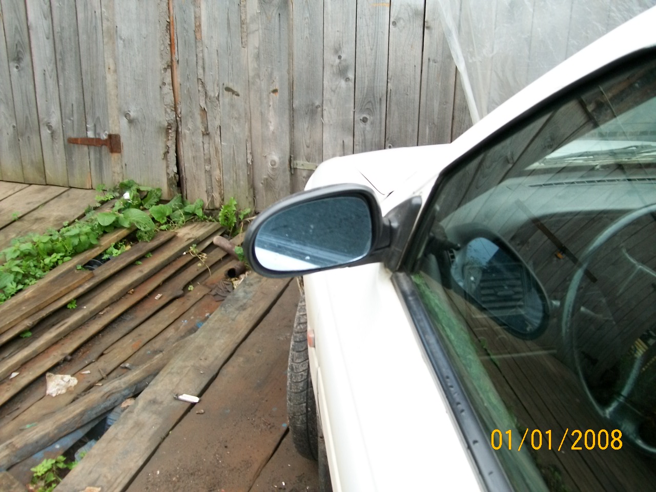

вот фотка. тут можно увидеть как торчит фордовская и как НЕторчит десятошная. да и вобще. десятошная лучше еще и тем, что ее чуть потянул, дверка и открылась.
кстати восьмерошные зеркала всего за шестьсот рублей тоже неплохо смотряться. правда фордовские крепче...
