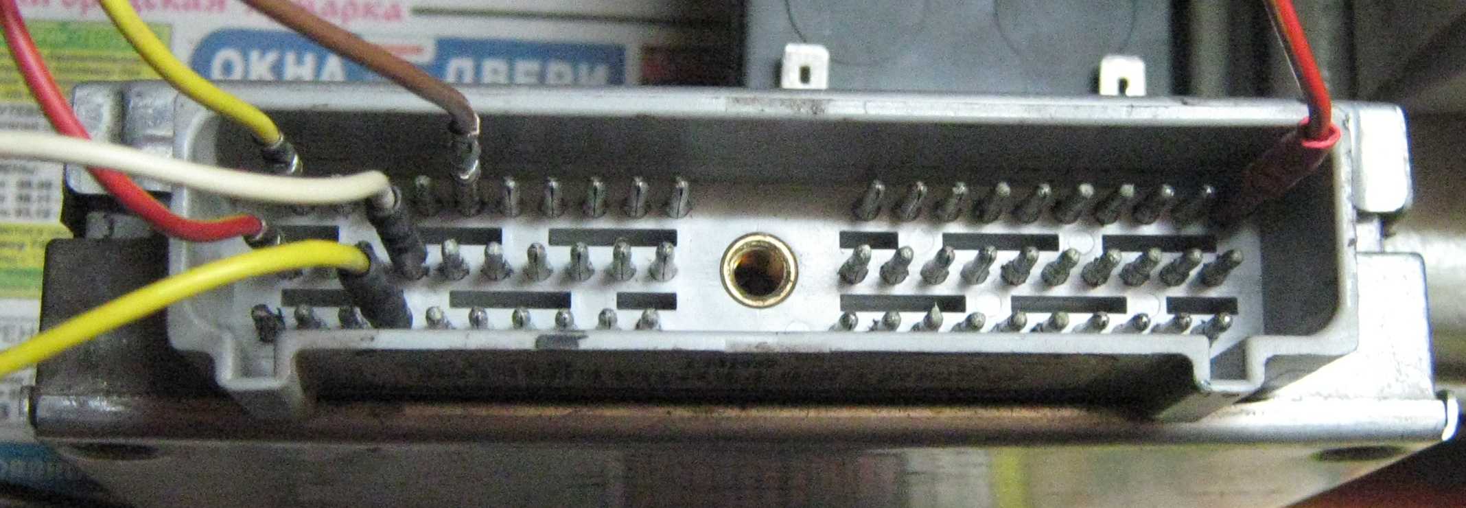

Текс, мы тут сегодня собрались и перемерили все три блока еще разок.
По ходу неправильно я подключал все-таки.
Мы посмотрели куда приходит земля в разъеме на машине и заземлились также. 60 пин соединяется внутри блока с 40, так что можно не заземлять его отдельно.
10 и 50 пины похоже ничего не делают, 30 пин как я уже говорил датчик включения нейтрали или паркинга для АКПП, так что их мы вообще не заземляли.
В качестве источника питания использовали хороший автомобильный аккумулятор с пылу с жару с машины горячей снятый.

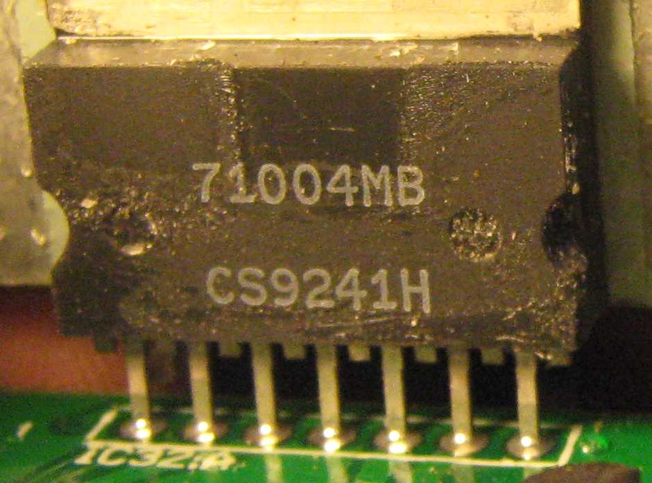

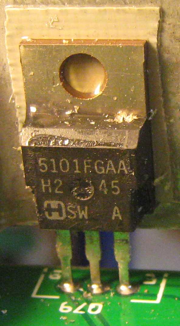

Также вскрыли BACK.
Посмотрели внимательно на силовые элементы.
Там получилось 5 трехногих 5101FGAA, только внизу вместо SW еще VG встречается и HC. Два SW, два VG, один HC.
Вот тут про него немного.
И еще один семиногий 71004MB.
