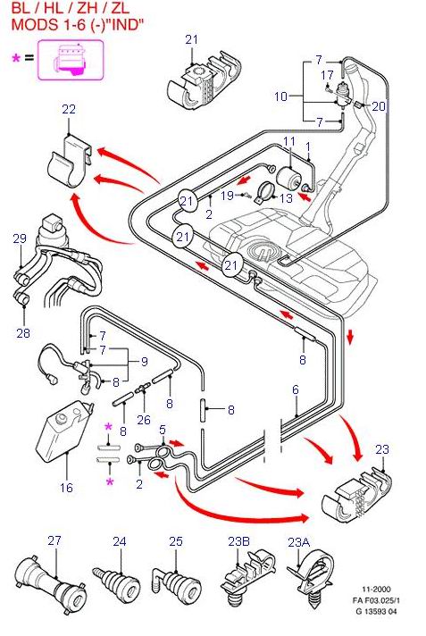

Как я понял из схемы Микроката есть подзадним крылом фильтр тонкой очистки топлива

Тогда я непонял мне микрокат четко сказал что позиция 11 фильтр тонкой очистки, а судя по расположению на схеме он должен быть где-то около бензобака

Фильтр 11 это обычный топливный фильтр высокого давления. Стоит он совсем не под крылом, а под задней сидухой. Может стоять и в подкапотном пространстве. Где он стоит именно у Зетека, лучше уточнить у зетековцев.
