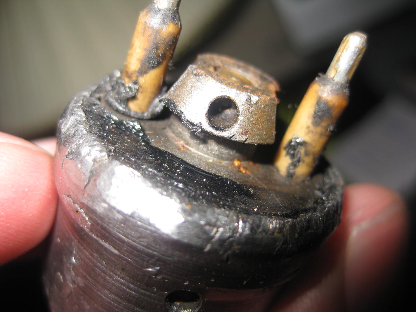

Привет всем!!! Спасиб что не равнодушны к проблеме! Я кастрюлю снял сегодня, но у меня не оказалось таких звездочек чтобы снять блок CFI. Вот зашел опять сюда чтобы узнать какой туда номер звезды, но я смотрю можно и так попробовать вытащить... я тогда попробую завтра вытащить просто так. А фото я щас только поверхностные вам дам, и на закуску фото старой форсунки что работала лучше чем новая, тоесть без проблем! А вы скажите мне плиз эта форсунка реально не пригодна к езде или это нормально что она как будто кувалдометром со всех сторон битая!? И кстати юбка по моему не от неё вообще да ))? А контакты видимо мне придёться отрывать потому как они припаяные ((
IMG_2694.jpg [ 174.55 КБ | Просмотров: 6153 ]
Комментарий к файлу: то как есть )
IMG_2693.jpg [ 254.1 КБ | Просмотров: 6151 ]

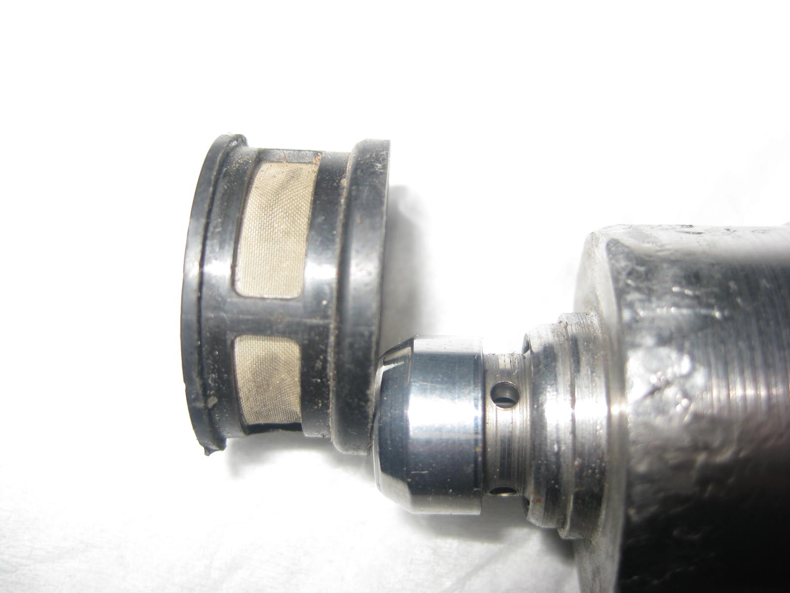

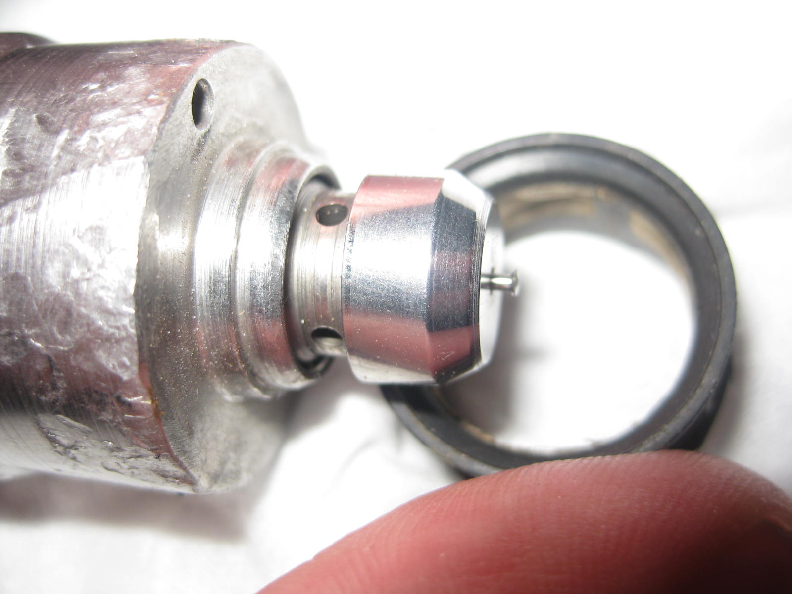

Обещанная закуска, я немного в шоке, что с ней делали до меня не ясно!
IMG_2726.jpg [ 151.72 КБ | Просмотров: 6153 ]
IMG_2724.jpg [ 116.52 КБ | Просмотров: 6148 ]
IMG_2723.jpg [ 188.41 КБ | Просмотров: 6158 ]
IMG_2720.jpg [ 109.15 КБ | Просмотров: 6149 ]
IMG_2717.jpg [ 97.29 КБ | Просмотров: 6145 ]
СообщениеДобавлено: Вс сен 05, 2010 22:32
Сообщения: 4139
Откуда: Великий Новогород
О, господи.
Похоже ее развальцовывали.
Но в принципе поверхности, которым колечко прижимать не повреждены, так что можно ее попробовать на новые колечки поставить (правда что там в самом модуле нафигачено мы еще не видели).
На той что стоит "грибка" нет.
Вот эти два винтика выкручивай и пытайся ее вытаскивать.
