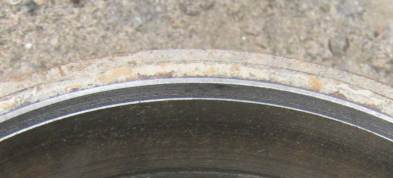

Так то я уже сегодня починил себе ручник по старой схеме.
Снял барабаны, отправил их токарю на снятие буртика.
На самом деле, буртик был только на правом, что я фотки выше приводил, на левом практически не было.
Но все равно токарь с обоих барабанов снял буртик и еще немного впрок.
Барабан я отсылал, не разбирая подшипник, чтобы лишней грязи и лишней работы не делать. Одну шпильку токарь выбивал, чтобы на станок барабан поставить.)
Токарь работал 10 минут, заработал 150 рублей.
Всю систему мне сегодня разбирать не хотелось (да и смысла я особого не видел), поэтому немного почистил все, не разбирая, щеткой и смазал точки смазки (точки на которые ложатся колодки, точки, в которые колодки упираются снизу, точки контакта с тормозными поршеньками, сектор вообще тоже надо, но я один смазал по уже отработанным зубцам, другой забыл).
Потом занимался ручной регулировкой системы автоматической регулировки.
Накинул один барабан, просил помощника нажимать тихонько на педаль тормоза рукой и ждал щелчка на противоположной стороне (старались делать по одному щелчку, но там очередью они получаются, прямо как на нашем видео).
После каждого щелчка пытался поставить на место барабан. Если он входил свободно, то убирал его и еще на один щелчок мы перещелкивали сектор.
В случае перелета, там можно пальцем в другую сторону щелкнуть, опять же когда помощник давит на педаль.
В общем получилось одеть барабаны с легким сопротивлением, но без применения молотка.
Ручник после этого заработал отличным образом.
На первом же щелчке (который довольно туго делается) висящие колеса не провернуть рукой.
И основные тормоза стали намного менее ватные, намного более четкие.
Rear_Drum_Machined.JPG [ 71.46 КБ | Просмотров: 4047 ]
Последний раз редактировалось dsa Пн авг 30, 2010 23:13, всего редактировалось 1 раз.
