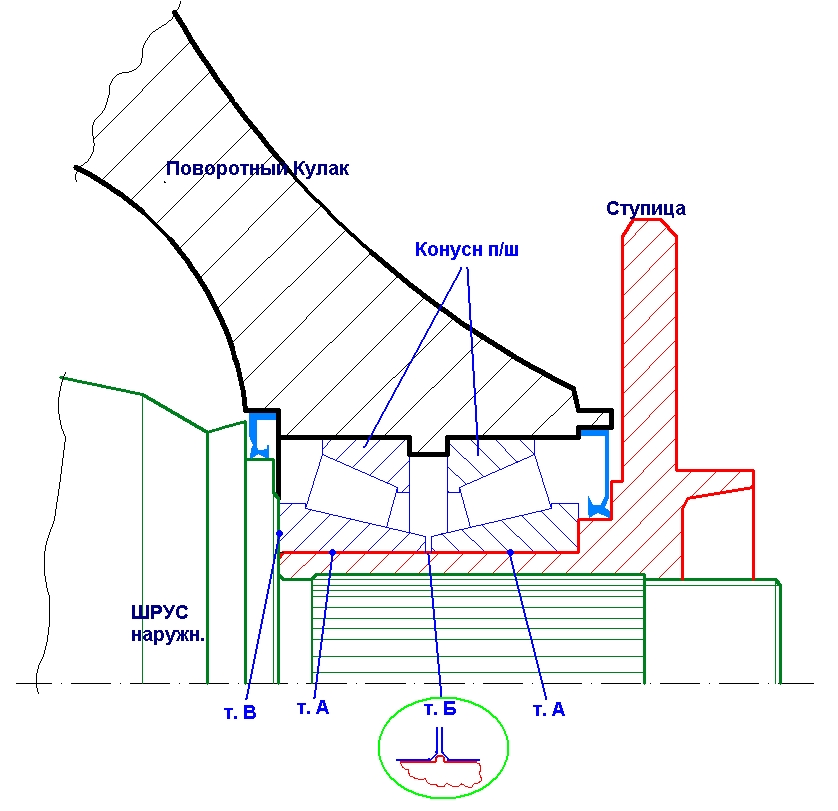

Воть намалевал картинку как выглядит ступица в разрезе, дабы не быть голсловным. Гайку ступицы не стал рисовать и так ясно.
в точках А у меня был широкий износ на ступице от внутренних колец ПШ,
а вот в точке Б - между износами - осталася небольшой ооочень узенький "бугорок" по окружности. Очевидно он сформировался между фасками ПШ.
В точке В на Шрусе - есть выпуклость, куда упирается кольцо ПШ - на ней тоже небольшая выработка. Я забыл сказать что када менял ПШ, там стояла большая "шайба" (явно предхозовская) шириной около 3мм. Я ее убрал.
вот и вопросы -
1. в идеале при закручивании гайки - должны ли соприкоснутся внутренние кольца в точке Б???
2. что если они должны соприкоснутся - то при износе поверхности в точке В - подшипники неполучится "натянуть"??? наверно поэтому и стояла шайба в этом месте??? :smile139:
Например на рено таже система но внутренние кольца не соприкосаются, потому всегда при большой подработке ПШ можно подтянуть навстречу друг другу.
Stupitsa.jpg [ 239.92 КБ | Просмотров: 3596 ]
Opel Astra 1,6 monoinj. C16NZ
5МКПП, хэтчбэк
СообщениеДобавлено: Ср авг 18, 2010 18:39
Так ты ролики им оквадратил... Тянуть надо пока чуть не затруднится вращение - люфта шоб не было, а натяг совсем маленький. Или делать проставки, которые натяг распределят по обоймам, а роликам дадут свободно катится и тогда тянуть уже до усрачки. Шайба там и была проставкой.

Я думаю, что соприкосаться не должны. Дотянуть до того, чтобы колесо стало хуже вращаться не получится. По мануалу надо до 200 Нм закрутить, но и при таком затяге колесо будет вращаться свободно. Если на ступице был износ, то надо было ступицу-то заменить... Они, вроде, не такие и дорогие.

Не понял, шайба между подшипниками стояла?
А ступицы я из за этого износа и менял,они запресовывались с трудом,вначале,а на самом посадочном месте ,ну не болталась,но довольно легко (от руки) садилась.
СообщениеДобавлено: Чт авг 19, 2010 21:34
Сообщения: 470
Откуда: г. Ялта
шайба стояла в точке В на рисунке - т.е. между ШРУСом и ПШ, т.е. надели сначала шайбу а потом уже подшипники.
