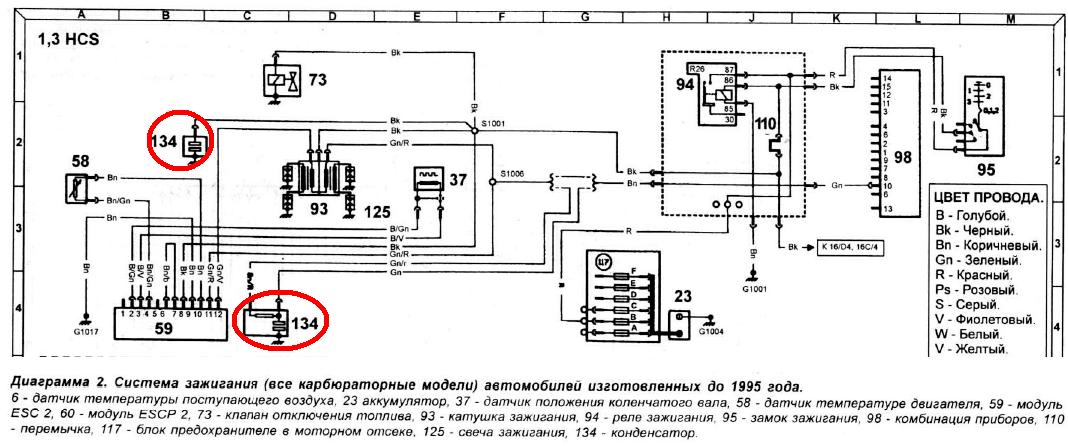

Нужна помощь! Описание проблемы: в поездке пустил машину на нейтрали под гору. Машина заглохла. Завел, доехал до дому. Перед домом машина заглохла. Вручную закатили в гараж и прочистил карб, грешил на него - никакой реакции. Посмотрел искру - не было. Решил проверить катушку зажигания - отсоединил штекер от блока управления зажиганием ESC, вставил провод в 11 разьем и позамыкал на массу - искра появилась. Попробовал завести машину - завелась, но работала не ровно - ХХ не было, поработала минуту и заглохла. Померили сопротивление между 11 и 12 разьемами - 1,8 Ом, между 8 и 11 и 8 и 12 - по 1,4 Ом. Между 11 или 12 и массой сопротивления не было.Завожу - не заводится. Вставляю провод в 11 и замыкаю на массу - сначала ничего, через пару секунд появляется напряжение и получается искрение. Меряю сопротивление между 11 или 12 и массой - ~15,4 Ом. Завожу - заводится, но такое ощущение, что зажигание офигенно раннее (как будто залит 80 бенз). На высоких оборотах работает вроде норм, ХХ нет, на малых с перебоями.
Катушку замерял по книге - вроде живая, сопротивления между 1 и 4 выходом - 13,5 кОм , между 2 и 3 выходом - 13,3 кОм.
Подскажите, в чем может быть неисправность, где находится конденсатор 134 (по схеме нижний) и как проверить блок управления зажиганием ESC?

Здравствуйте, снова та же проблема с зажиганием. На ходу заглохла. Выдернул разъем ESC, вывернул свечу, позамыкал дедовским способом 11 выход штекера ESC на массу (при включенном зажигании) - искры нет. Потыкал несколько раз на массу - раза после 5 появилось искрение между проводом и массой и на свечке появилась искра (как будто какой-то конденсатор зарядился). Закручиваю свечу, поворачиваю ключ - "часы". Вопросы:
1. Может ли это быть из-за катушки? (ее проверить в дороге не было возможности, а по приезде всё работает и прозванивается).
2. Где находятся эти конденсаторы 134 на автомобиле?Не могу их найти и проверить. Может ли это быть из-за них?
123.JPG [ 95.96 КБ | Просмотров: 4280 ]
