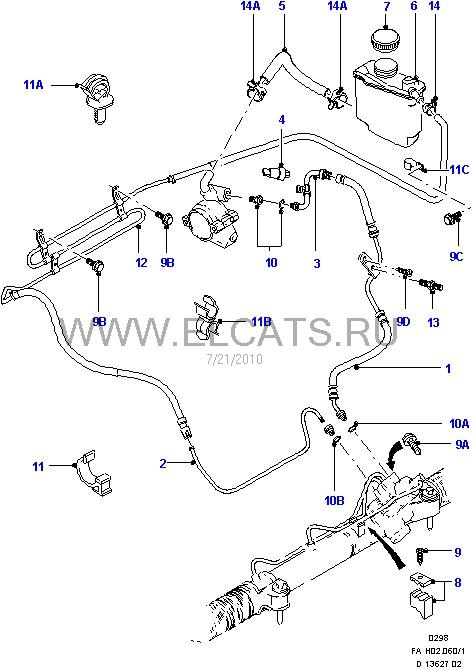

Miha 861 писал(а):
там они разные по диаметру
Значит, я все правильно заказал. одинаковые на двух штуцерах.

Мышонок писал(а):
Скажи плиз точный номер
на экзисте посмотри там все есть для реек обеих типов. на схеме они под номером 10А и 10В,вроде как.
