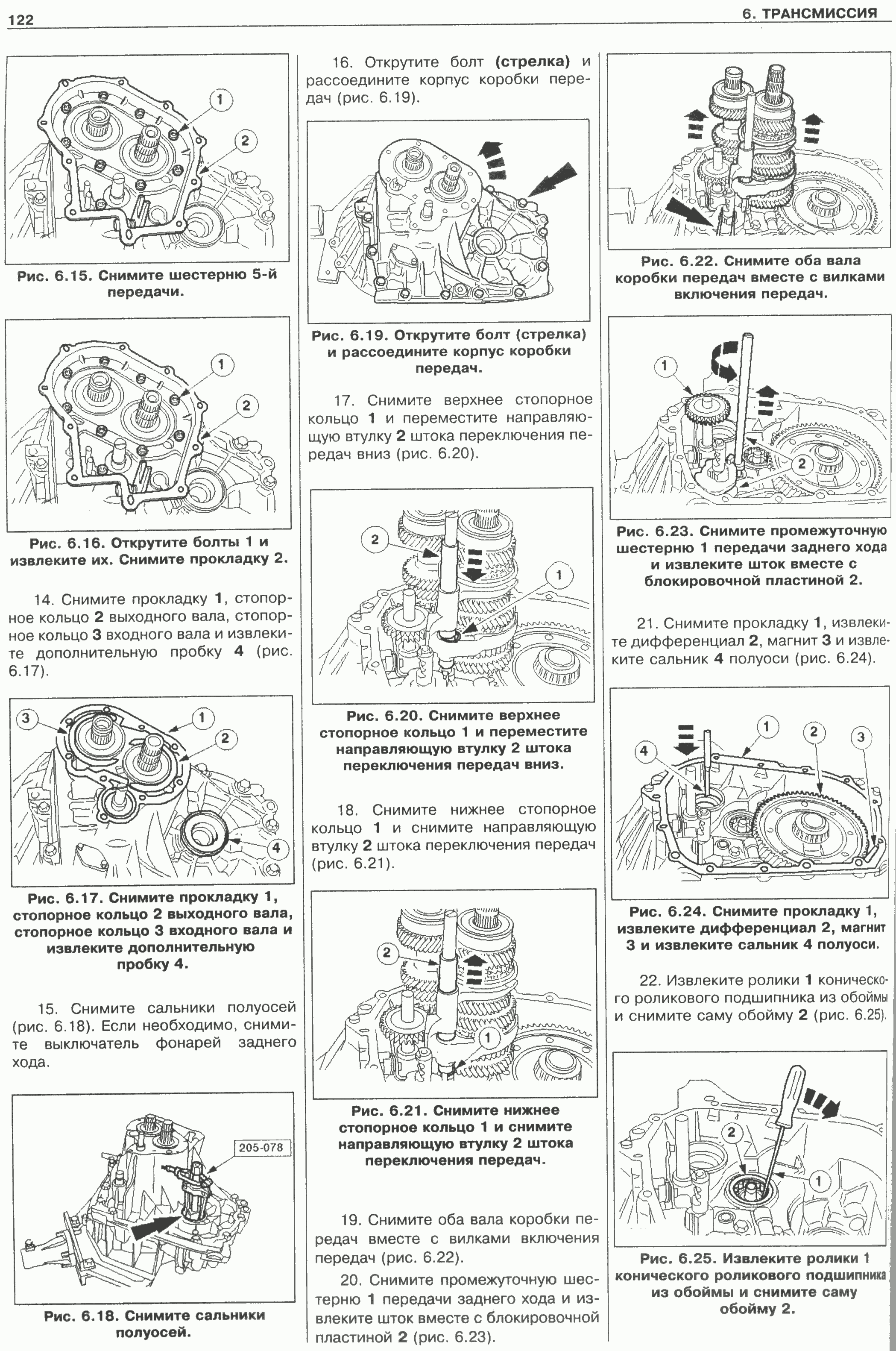

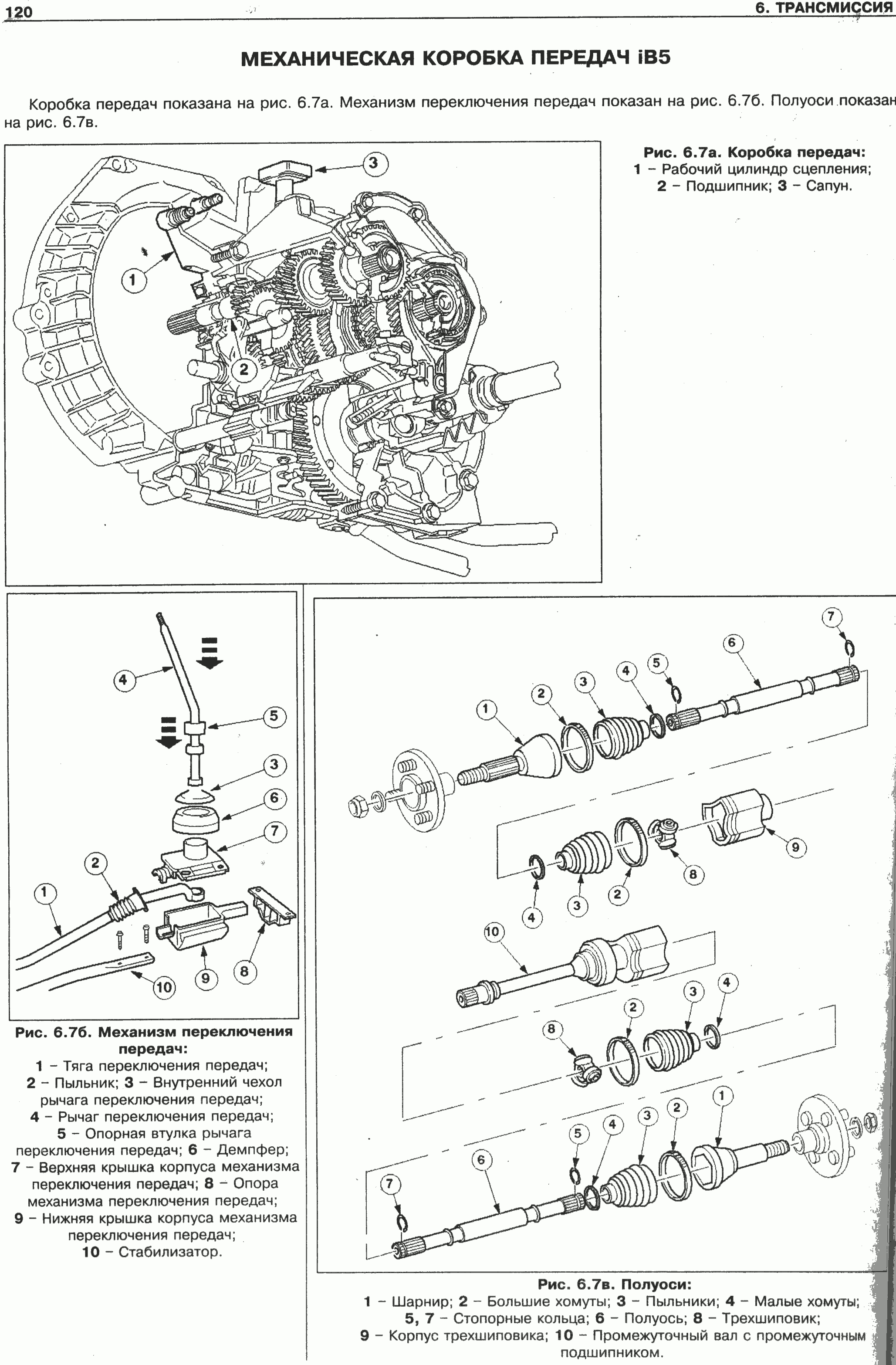

СообщениеДобавлено: Вс сен 26, 2010 4:06
Сообщения: 4139
Откуда: Великий Новогород
Текс, вот еще типа того ссылка.
http://www.zetecinside.com/xr2/gearbox.shtml#dismantle
Только там называют коробку BC и дифф в ней Quaife.
А на ибее по ключу "ford gearbox rebuild kit" можно найти ремкомплект на коробку примерно за 100 баксов.
(Вот, например, и фотка оттуда.)
!B2WgYVwEWk~$(KGrHqEOKi0E)RScVoE(BMiKO4I8B!~~_12.JPG [ 26.85 КБ | Просмотров: 8278 ]
СообщениеДобавлено: Вс сен 26, 2010 5:23
Сообщения: 4139
Текс, вот статейка из книжки по Фиесте, Ка, и Мазде 121 К.В. Декета.
iB5_1.png [ 229.8 КБ | Просмотров: 7414 ]
iB5_2.png [ 309.85 КБ | Просмотров: 7401 ]
iB5_3.png [ 358.64 КБ | Просмотров: 7375 ]
iB5_4.png [ 326.64 КБ | Просмотров: 7368 ]
iB5_5.png [ 293.81 КБ | Просмотров: 7353 ]
