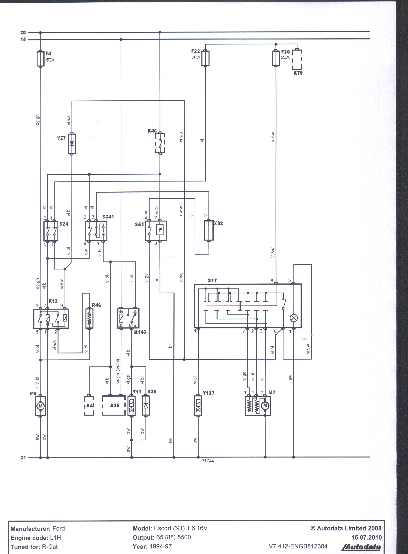

Если нужны, несколько вариантов схем.[/img]
2010-07-15_151852.jpg [ 388.33 КБ | Просмотров: 5743 ]

перечень к L1K
2010-07-15_151306.jpg [ 259.64 КБ | Просмотров: 5742 ]

Видимо, более старая модификация. двигатель L1H
2010-07-15_151718.jpg [ 377.63 КБ | Просмотров: 5739 ]

перечень к L1H
2010-07-15_151450.jpg [ 290.52 КБ | Просмотров: 5736 ]
