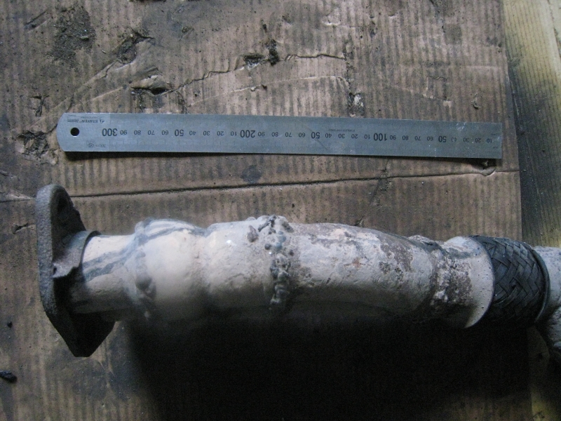

Раз про "штаны" тема,то спрошу тут.
Их состояние на моём ИЦкортике желает оставлять лучшего,по поти с мск,на трассе они просто отгорели и отвалились,благо смогли привахватить сваркой =)
с разборок нашёл пока что дорого,но по ходу поисков возникли вопросы:
1.у турбового дизеля и обычного "штаны" разные?
2.стоит ли пробовать заморачиваться и варить "штаны" самостоятельно?
Тема актуальна,так как шум стал близок к тому,что был на трассе когда они порвались.а без них очень громко =( да и при заводе виден уже дымок со стороны штанов.

1. Врят ли тут кто сравнивал и знает , мотор редкий. Надо по номерам смотреть.
2. Тут надо на месте решать, какие есть варианты, цены...

побывал на разборках,видел 5 машин с дизелями,и на каждом штаны были разного плана и размера :shock: на более свежих моделях после выпускного стоял сразу катализатор,где то угол(после пламягасителя) больше,где то меньше...
буду пробовать ставить похожие,но немного с меньшим углом поворота под днище.
