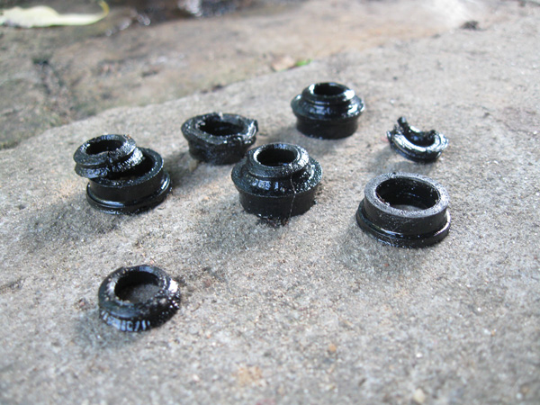

Замена маслосъемных колпачков - дело доступное даже продвинутому чайнику , сегодня поменял колпачки.
Подробнейший отчёт тут :
http://pokatili.ru/forum/viewtopic.php?p=352669
, а для затравки - посмотрите, на чем мы ездим

Мне свою ГБЦ пришлось на станцию везти - не рассухарить было. Нужен был расухариватель, чтобы при снятой голове он сверху в тарелку пружины упирался, а сниху в поршень, а такого не было.
Колпачки у меня тоже убитые были. Да ещё и те, что купил - 2 разных вида - оба не подошли, пришлось срочно брать образец и ехать заказывать нужные. Вечером заказал, к обеду следующего дня уже забирал ) Заодно и новые клапана на станции притёрли.
