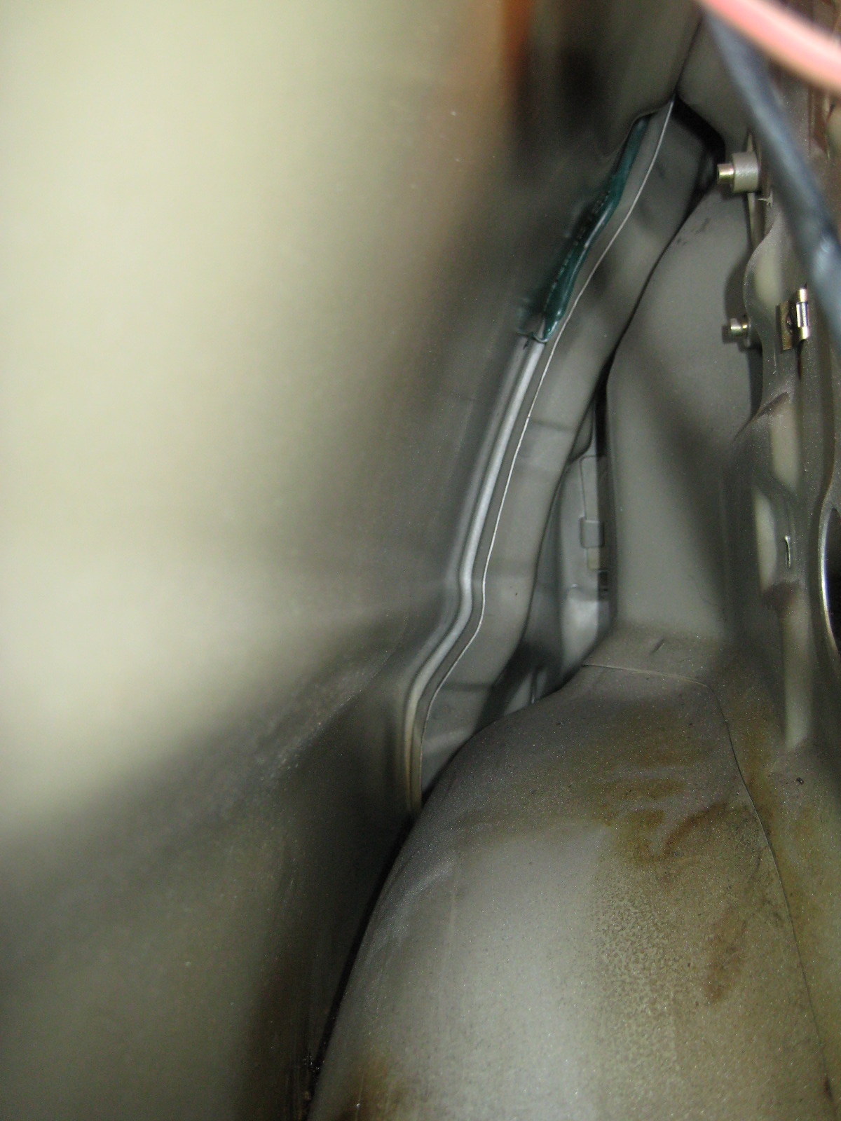

СообщениеДобавлено: Ср июн 02, 2010 23:41
Крыло внутри было пролито отработкой.
Комментарий к файлу: За 10 лет - внутри всё отлично.
Единственное - это стыки с аркой и лонжероном. Хоть и промазанны - всё равно их пучит.

СообщениеДобавлено: Чт июн 03, 2010 0:39
Сообщения: 474
Откуда: Киев
Приклепай снаружи клепочником латку, предв промазав мастикой, лет 10 отстоит, точно, подобные вещи и в большом кол-ве я делал - верняк

СообщениеДобавлено: Вт июн 08, 2010 9:09
Сообщения: 699
Откуда: Минск
ради этой ерунды думаю, варить ничего не стоит ! Я бы снаружи замазал мастикой, а с нутри пролил Мовилем !

СообщениеДобавлено: Вт июн 08, 2010 9:49
wolkarthyr писал(а):
... думаю, варить ничего не стоит ! Я бы снаружи замазал мастикой....
Так и сделал. Протравил, и покрываю битумным Тектилом. С просушкой каждого слоя.
