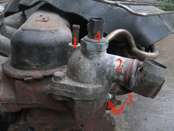

Ну вот смотри - масло тут ни при чем , обороты двиг тоже, на СТО такое иногда делают... Скорее всего термостат у меня на УАЗе один раз было - тоже ни с того ни с чего - смотрю кипит- снимаю - термостат закрыт - закипятил в кастрюле до 100 гр, так и не открылся, вот и у тебя - перегрев и паровые пробки , отсюда и все странности "L" "OR" плюс датчик (3) на приборку стоит до термостата а датчик вкл вентилятора (4) после
Coвет: сними термостат вообще и прокатись, предварительно долей охл жидкости и удали воздушные пробки, и посмотри когда у тебя что будет срабатывать
