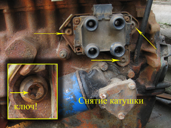

Вопрос: как кто менял катушку зажигания на 1.3 HCS?
Катушка в жутко неудобном месте, никак к ней не подобраться.
В ремонте сказали, что надо двигатель поднимать, без поднятия её возможно открутить?
Заранее спасибо.

Возможно. Меняла с ямы, но если морду задрать, то можно и с земли.

Даю фото

Ха, чего там невозможного. На моем ОХВ на этом же месте трамблер стоит - и ничё, снимал-ставил без всяких ям и подниманий!
