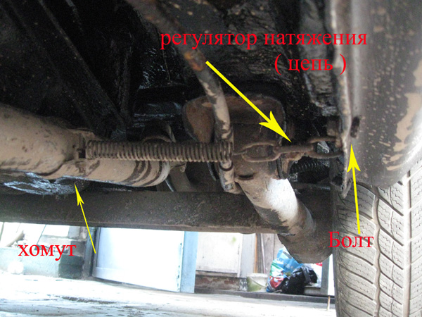

Задняя часть глушителя как на первой фотографии, после замены на холостом ходу глушитель сзади бьется о корпус машины, причем в обе стороны от банки задней расстояние совсем небольшое.
Ни у кого не было подобного? что сделать можно?

Вся беда в том , что кронштейны под резинки на трубах и глушителе приварены некорректно,вот и бьет, новая переварка - ото угадайка с 100- го раза, я у себя сделал так - на трубу ( Участок подъема перед переходом через задний мост) одел хомут, с болтом, и бросил растяжку на нижнюю кромку порога, в качестве растяжки - пружина, которая предотвращает поперечное раскачивание трубы и глушителя и предотвращает биение о кромку бака ( Это в моем случае) , если растяжку надо в противоположную сторону, на машине всегда найдутся места, куда можно подцепить пружину
я правильно понял что это такая длинная пружина на пол ширины машины? от чего если не секрет?

Я пружину вешал аналогично, только не за порог, а за дырку в лонжероне - длина около 10 см.

Имено как временно,просто стук довольно таки неприятный от этого,а подогнать пружинки дело не одного часа,тем более как я понял бьёт именно банка,а не изгиб над балкой,а это значит изгиб не правильный и банка близко к днищу авто.

Вешаю фото пружинки, куда ее крепить дело вкуса, ну а если банка о днище стучит, то можно подогнуть трубу, кот к банке идет, а за счет цепочки - можно сделать любой натяг
