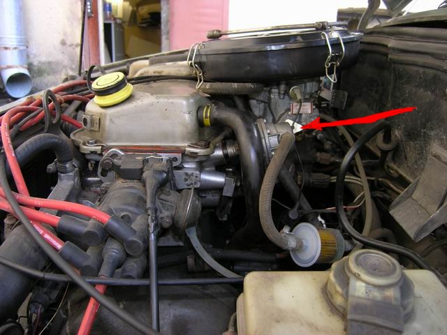

resize_of_____21083___________145.jpg [ 133.32 КБ | Просмотров: 6411 ]

Спасибо тебе огромное, помою завтра обязательно, может и не надо будет новый покупать :(
У меня чуть выше стоит, его не видно даже, и фильтр выше, на фото видно
http://www.radikal.ru/GALLERY/PageF4G.a ... a0fe3478c5

Брррр...
Если новый будешь покупать - смотри чтоб подошел!
