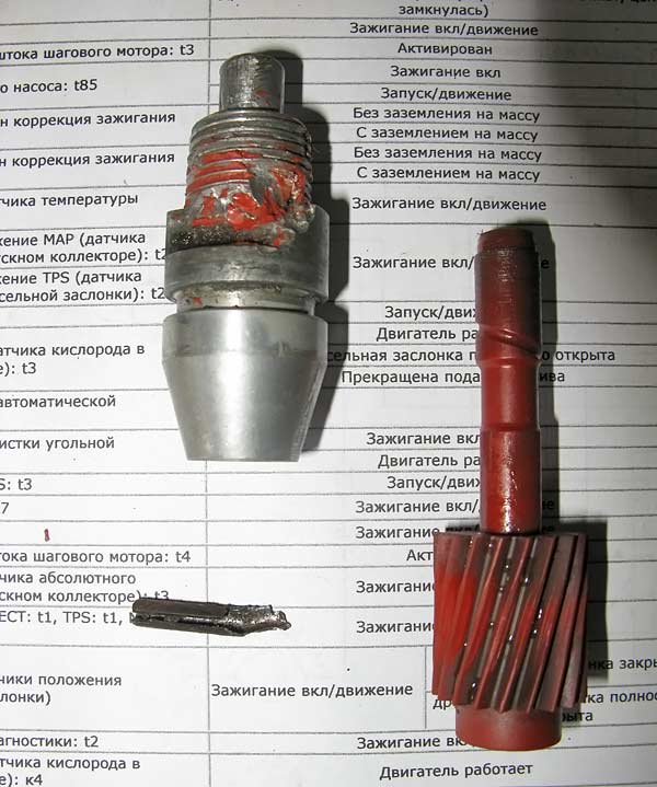

Наконец-то! Я сделал это, достал подшипник (доказательство и его внешний вид - на фото). Раздобыл гайку с резьбой М18, шаг 1,5, но, видимо, шаг оказался не такой, как на подшипнике, поэтому гайка накручивалась всего на пару витков, что и оказалось необходимым, т.к. дальше она могла крутиться только вместе с самим подшипником. Его немного стронул, а потом только немного снизу по гайке подстучать осталось.
Шестерня с 19 зубьями, код оригинала - 6737567, код подшипника - 6152992. В понедельник поеду заказывать новые (шестерню - точно, а подшипник - посмотрю ещё, может просто старый обратно поставлю, если жаба из-за 700 руб. задушит), а отверстие в КПП под подшипник сейчас заткнуто резиновой пробкой, чтобы масло не выливалось.

Резиночку к моменту съёмки уже снял, промыл и отложил, чтобы не потерять. А если бы штифт у меня был бы штифтом, а не той порнографией, что оказалась на деле, то и проблем бы не было - он бы не ломался, как эта трубочка, от любого прикосновения плоскогубцев, его можно было бы нормально захватитьи вытащить. А у меня-то вся проблема и была из-за того, что такая вот трубочка стояла (хотя, не знаю, может такое у всех, а не только у меня. Во всяком случае, сильно сомневаюсь, что кому-то, кроме меня, понадобилось бы туда лезть). А так-то да, если бы изначально знать, что имеешь дело с трубочкой, то можно было бы сверлом прочистить у неё внутренности, попробовать ввернуть вовнутрь тонкий винтик (чтобы не очень сильно распирал трубку наружу), и попробовать всё вместе вытянуть.
А шестерня только сбоку живой кажется, а внутри у неё прочно сидит часть четырёхгранника от датчика скорости, и не даёт вставиться вовнутрь тросик спидометра. Поэтому придётся менять. А подшипник, наверное, этот оставлю, только резьбу метчиком пройду.
