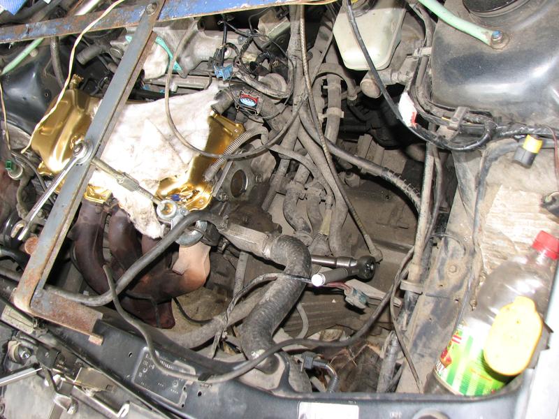

Поддержка мотора делается из двух уголков, и одной длинной шпильки с крюком и высокой гайкой. Удобство умопомрачительное, даже тельфер рядом не висел.
GBL.JPG [ 96.34 КБ | Просмотров: 7379 ]

вот у меня все приспособления..... и 2 домкрата....один под тачку,второй на фото видно,под коробкой.
я бы не стал такими уголками машину портить...лакокрасочное покрытие этого не простит,а подкладывать,вижу что по конструкции...не гуд будет.

Дык ты ж вроде и не спрашивал? Но по сравнению с дрмкратами железка однозначно надежнее и удобнее, тельфер примерно так же надежен и удобен, но если мотор не надо доставать, то железка опять же чуть удобнее, да и машину подвинуть можно... Но я ж не заставляю никого... Высмотрел в ТИСе, себе сделал, попробовал, оценил, отписал...
ЗЫ. будешь смеяться, я тоже за ЛКП переживал, подложить чего нить думал в пику ТИСу - оказалось даже царапин не остается... Конечно уголок у меня крашеный и без острых кромок...

Коробка висит не на валу, а на центровочных втулках, там не просто дырки под болты. Домкрата хватает одного - приподнять машину для пущего удобства. А коробка легкая - руками снял поставил... Хотя от комплекции зависит немного... Кто-то и про мотор так говорит... :smile70: Если мотор доставать, то только тельфер, это понятно, н сцепление менять - железки хватает.

По цвету - черный кончился, да и с намеком получилось - типа золотая она мне становится по вложениям (машина)... Пару лет назад тоже не знал особо ничего, но после пары визитов на сервисы решил что учиться и делать самому - лучшее для владельца эскорта.
