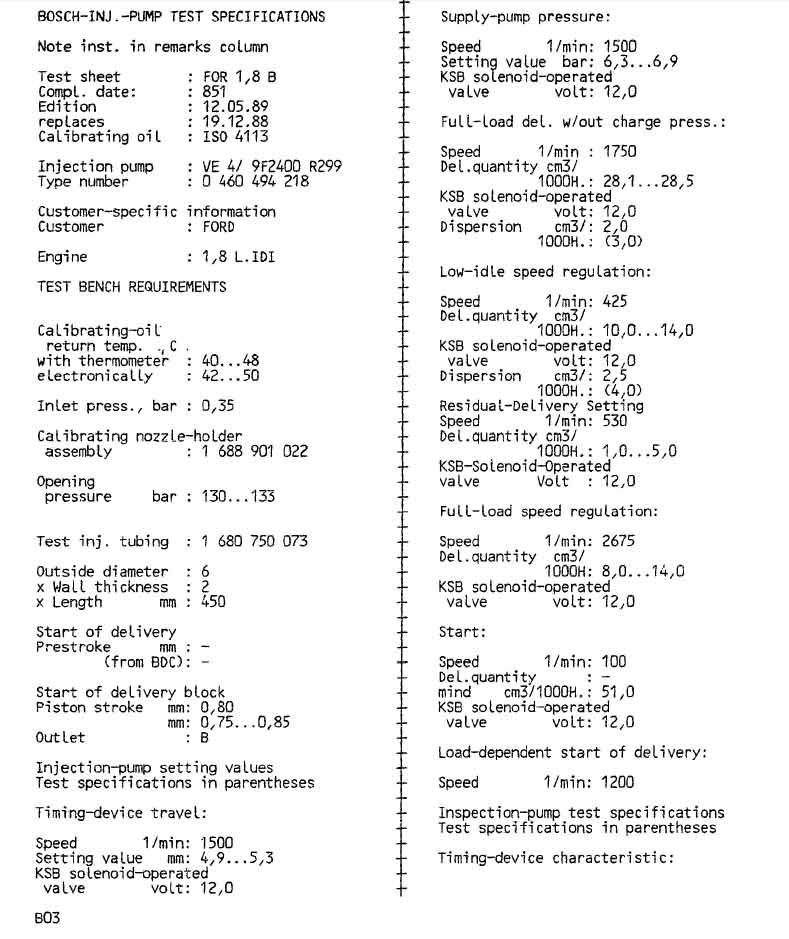

В тест-плане на насос 0 460 494 218 начало подачи указано вроде как 0,80, а допуск 0,75...0,85.
Тест 9F2400 R299.jpg [ 101.17 КБ | Просмотров: 9773 ]
