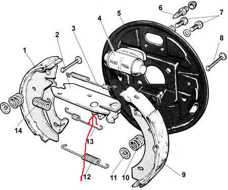

Всем здрасти.Сегодня разобрал задний баробан,хотел поменять колодки.Вопрос такой:Этот ролик должен крутится или нет?И привод стояночного тормоза должен плавно ходить или с треском по ролику?

Должен. Это и есть автоподвод колодок - выбирает зазор между колодкой и тормозным барабаном.
С треском, видимо - там же зубцы на рабочих поверхностях.
Не должен!

Так должен или нет?Подскажите,отдельно продаються натяжные пружины колодок?И сколько стоит?

Ролик не крутиться,крутиться собачка с пружинкой такой маленькой,при резком нажатии на тормоз собачка под воздействием пружинки выбирает свободное пространство до ролика,тем самым подводя колодки ближе к тормозному барабану.Пружинки отдельно продаются.

Насчет "не должен крутиться" - ессно, не от усилия пальца. Говорят (с) что если на рабочей поверхности сточились зубцы - этот ролик можно провернуть, и тогда планка еще поживет.

::thinking:: Не знаю я пытался его покрутить газовым ключиком,но только шлицы посрывал,после чего прочитал на форуме,что он не крутиться :???:
