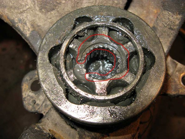

И ещё, чтобы не создавать новую тему, задам вопрос тут, т.к. по тематике он близок обсуждаемому. В ходе осмотра внешнего ШРУСа, была выявлена следующая неисправность: на фото ниже красным обведено место, где вырван металл (уж не знаю, как и когда это произошло) и стопорное кольцо не удерживает вал в ШРУСе, поэтому вал может свободно перемещаться туда-сюда, что в процессе езды иногда выливается в лёгкую вибрацию на педали газа.
Вопрос в том, заказывать ли мне только внешний ШРУС или придётся менять весь приводной вал, что значительно дороже? (на экзисте есть вал за 9000, можно было бы его взять, но не знаю, каково его качество - всё же не оригинал)
Я бы купил только шрус.
