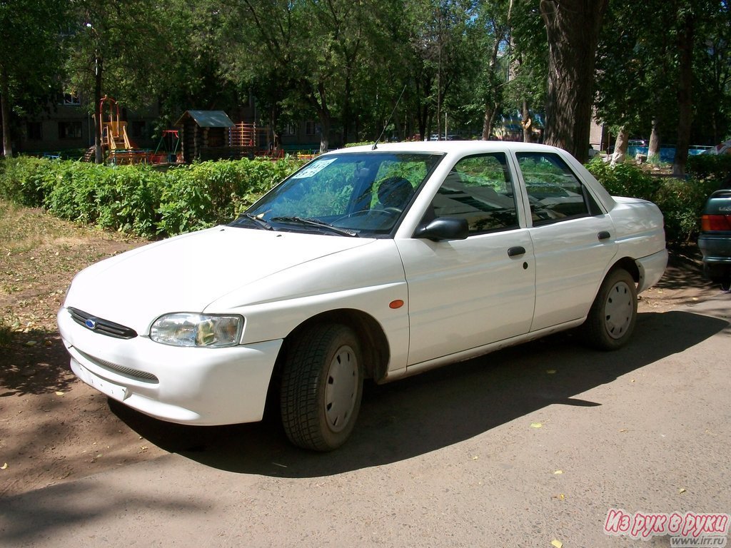

Подскажите в чем дело и как ремонтировать. Первая вообще не работает на форде эскорте 1995 года, движок 1600, коробка механика, сцепление - трос. Трогаюсь со второй.

Почитайте топик с начала,и пожалуйста в следующий раз сначала поищите ,часто ответы уже есть в разделах.И сделайте подпись как у всех http://pokatili.ru/forum/ftopic30869.php
