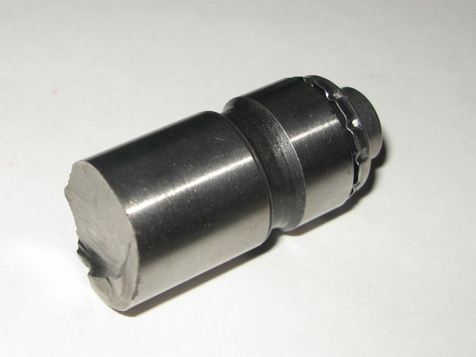

Подскажите, где найти информацию по высоте кулачков распредвала?
Имеется старый распредвал и новый. Различие в высоте кулачков около миллиметра. Проблема в том, что новый распредвал начисто испортил гидрокомпенсаторы (см. фото). Нужно узнать, какая высота кулачков должна быть по спецификациям.
P.S. у старого распредвала высота кулачка около 36,4 и 37,4 (у впускного и выпускного кулачка высота разная), а у нового 37,4 и 38,4

Это только один разрушеннай гидрик в наличии или еще и другие есть ? Что-то непохоже по фото на " работу " распредвала

Другие тоже портились. Поставил старые гидрики - и у них пошли сколы снизу. Пришлось заменить распредвал обратно на старый и собрать 8 годных гидрокомпенсаторов. Поначалу подумал, что гидрокомпенсаторы их какого-то Г сделаны, но т.к. на старых после нескольких минут работы двигателя тоже начали появляться следы износа, то, думаю, не в них, а именно в распредвале дело...
