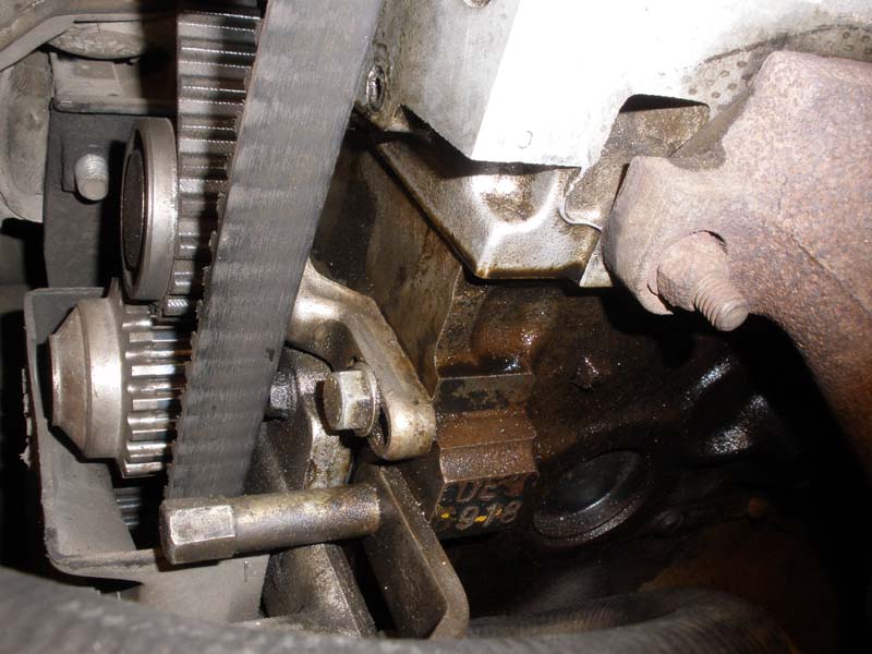

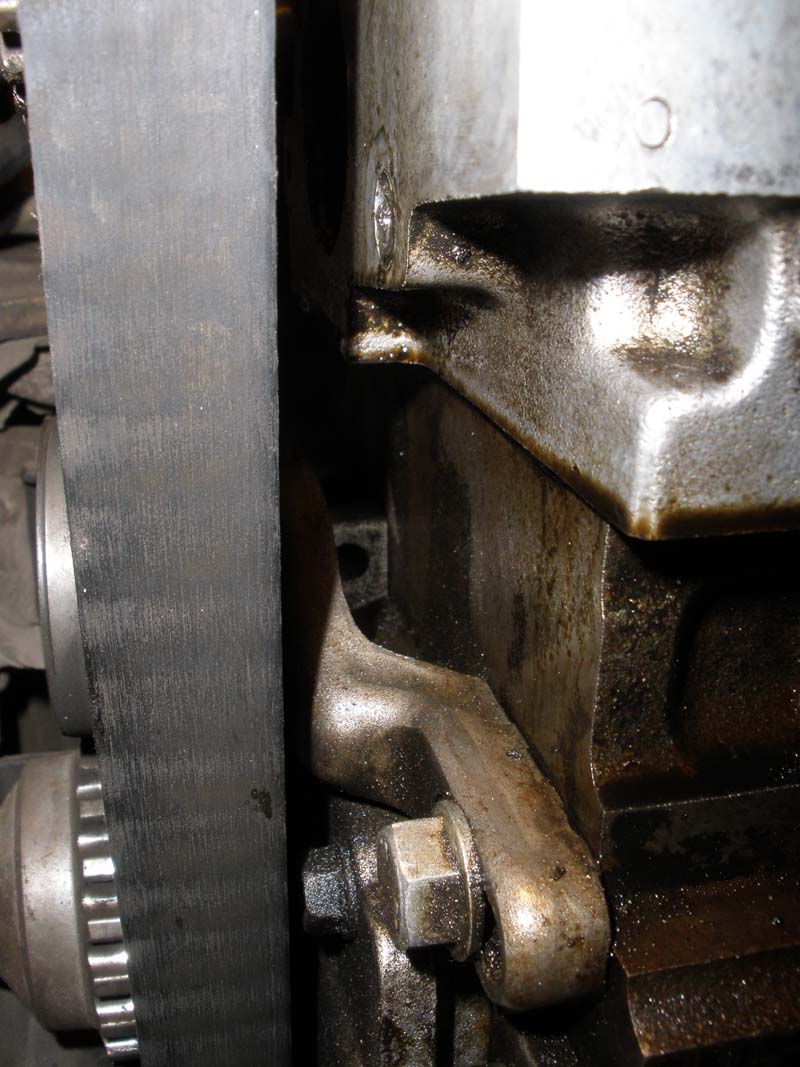

Откуда это может течь?
Комментарий к файлу: Потеки масла
1.jpg [ 109.43 КБ | Просмотров: 5214 ]
.jpg
.jpg [ 75.3 КБ | Просмотров: 5219 ]
