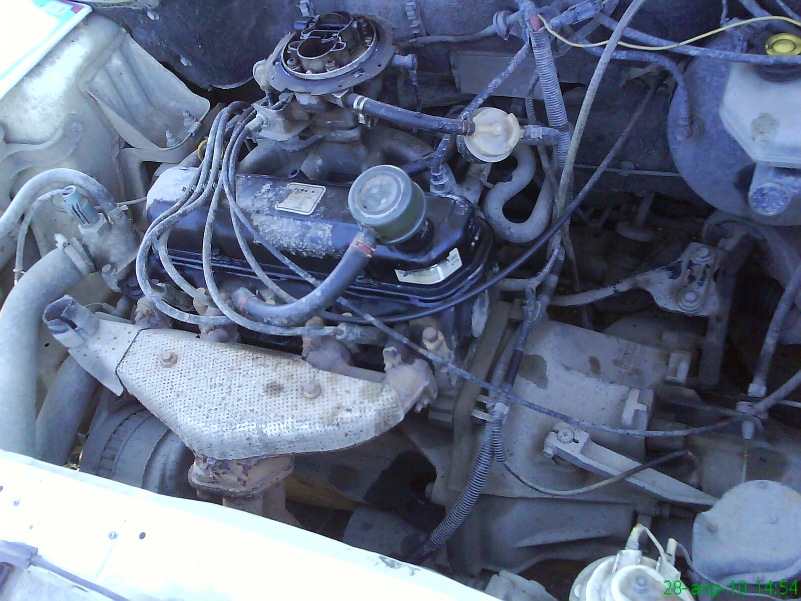

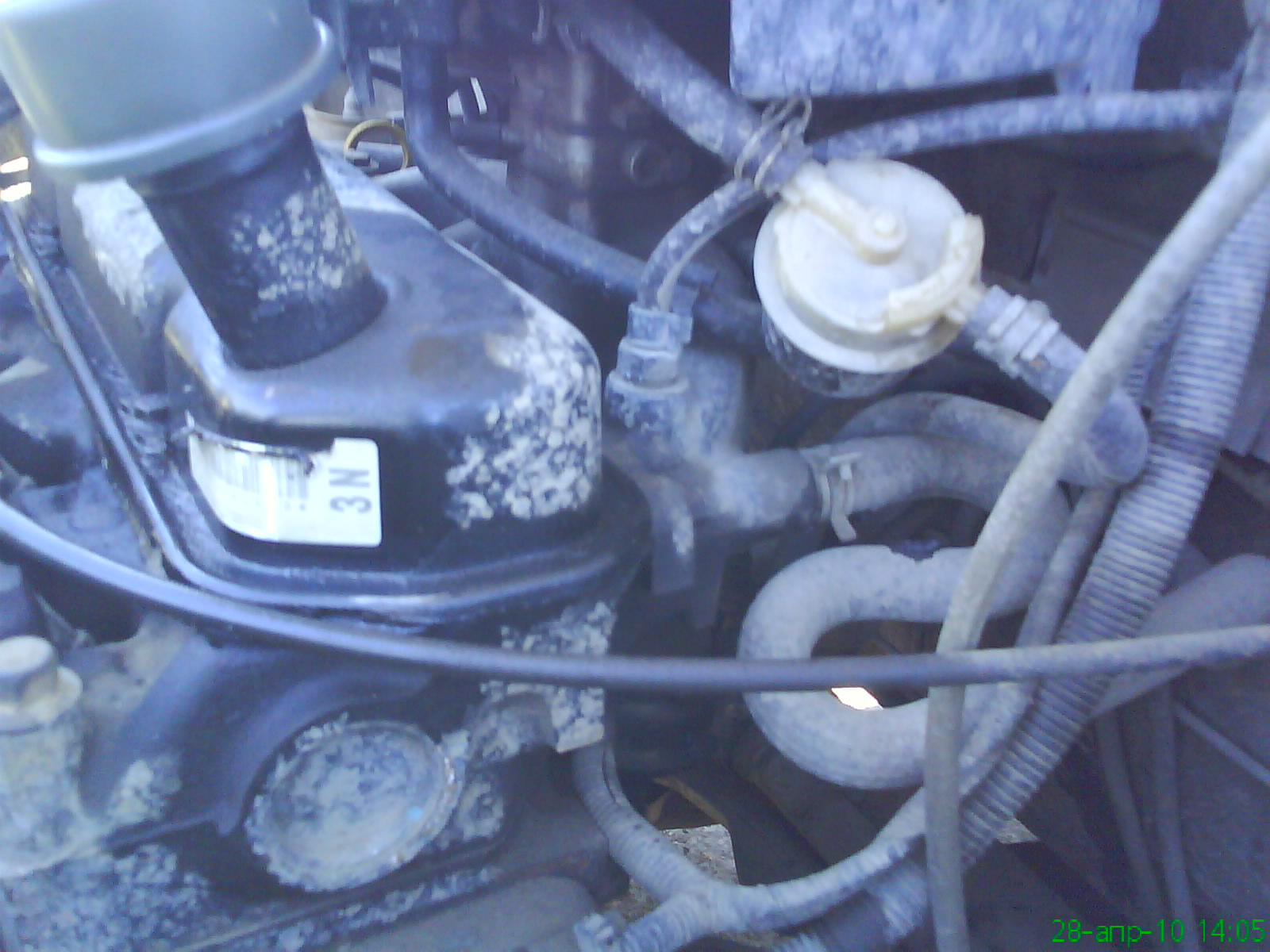

Помогите разобраться какой двигатель стоит на Форд эскорт 1,3 универсал 98года на таблице стоит JB в птс 44\60л,с, 1299 а то уже запутался думал JBD а в каталоге J6A \ J4B пишут ставили,какой двигатель искать не знаю,да карб webtr , есть фото
DSC00473.JPG [ 285.97 КБ | Просмотров: 4792 ]
Это HCS1.3!

Aleksander писал(а):
Это HCS1.3!
не, меня интересует название модели, хочу заказать двигатель, а какую модеоль заказывать надо незнаю

Смотри код двигателя здесь! А карб у тебя Weber 2V TLDM. Многое подходит от Жигулевского Вебера
HCS.jpg [ 165.6 КБ | Просмотров: 4794 ]

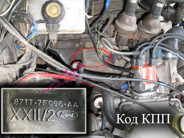

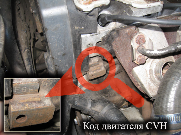

А еще для начинающих коллег:
CVH.jpg [ 152.61 КБ | Просмотров: 4798 ]
