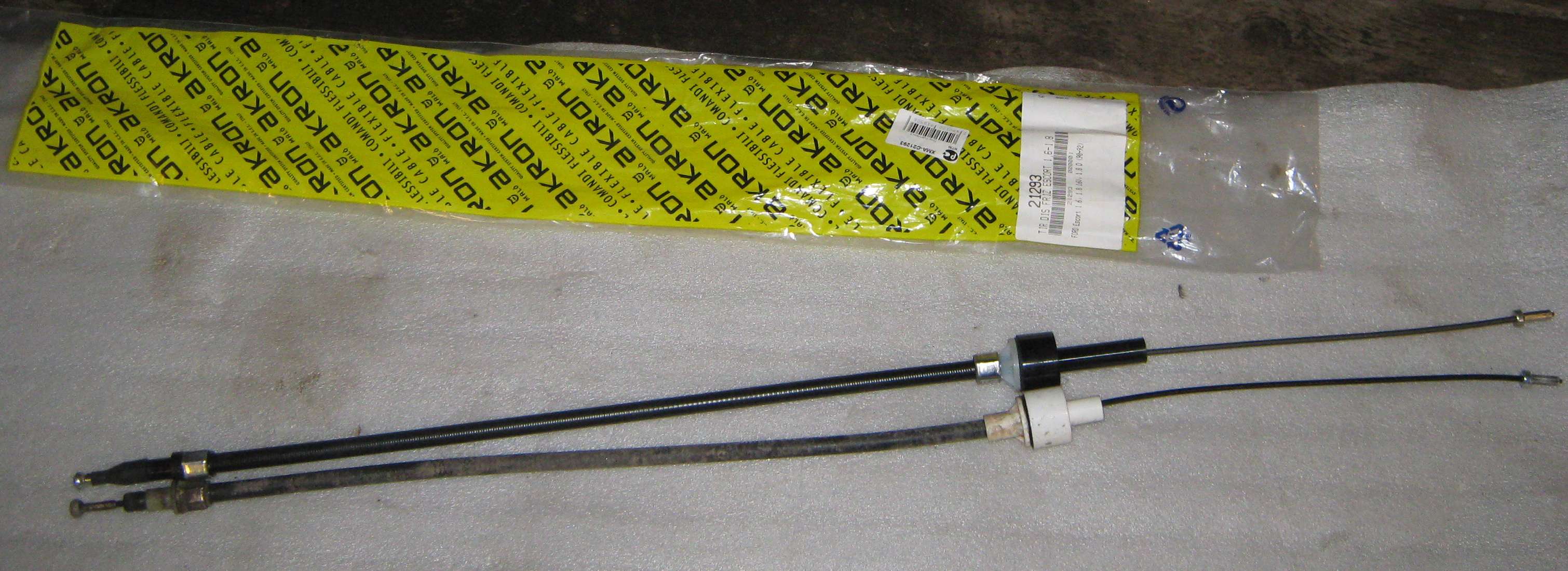

Здравствуйте. На днях порвался трос в месте, где он через проушину на коробке проходит. До этого два года ездил, периодически проваливалась педаль с треском, но особо не напрягало. Купил трос cofle 11.2327 в existе по длине вроде такой, какой был раньше. Поставил методом натягивания пружины (вообще какой урюк придумал это, он вообще сам пробовал?!!). Кстати несмотря на 1999г выпуска, система с автоматом оказалась. Педаль теперь мяххко пружинит, рычаг не двигается. Может трос короткий, или там храповик надо как-то умело передвинуть? :evil:
ford Escort седан, Zetec 1.6 L1H, 1999г. Беларусь
СообщениеДобавлено: Вт мар 30, 2010 2:19
Сообщения: 4139
Откуда: Великий Новогород
Да, короткий трос судя по всему.
У меня же тут педаль стала тяжелее нажиматься, я решил что пластик тросика протерся пошел купил все-таки этот Malo 21293 за 250 рублей.
Снял предыдущий Malo 22880 положил рядом - что-то не похоже, что новый длиннее.
Поставил новый.
Кстати, при установке вовсе не нужно с пружиной ничего делать. Просто скинуть бобышку с вилки - станет легко с сектора скинуть другую.
И все, а потом обратно сунуть трос в салон - там легко зацепить бобышку на место, потом за вилку должно быть легко зацепить вторую. А потом при нажатии на педаль собачка должна сработать.
А то что она соскальзывала раньше и не защелкивается сейчас означает, что не хватает длины тросу.
Не знаю, может истерлось там все? Сцепление то еще меняют, иногда корзину. А маховик то хрен кто поменяет же.
В общем у меня опять не зацепляется собачка и на этом тросе.
Опять привязал немного вилку - все зацепилось. Но похоже сильно привязал - сцепление проскальзывает - на сильном ускорении на 3 передаче чувствуется.
Буду мастерить удлиннитель тросика.
Либо привяжу на тросиковые хомуты обрывок старого, либо какую-нибудь скобочку из железки выстругаю.
