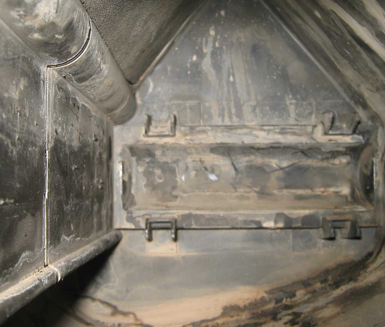

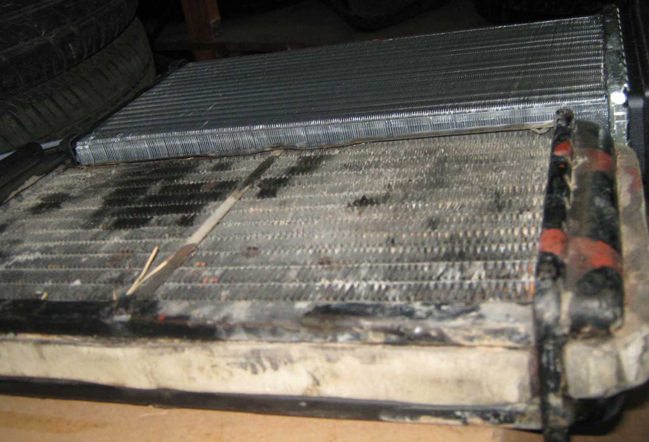

Текс, в воскресенье я наконец поменял печку.
Все по-серьезному получилось с промывкой всей системы и всех ее компонентов.
Ощущения неоднозначные.
Определенно стало лучше, но не небо и земля - просто лучше.
Обжечься так толком и не получилось.
(Ну, потом уже я нашел способ - вентилятор на первую скорость, регулятор направления на точку, все воздуховоды закрыть, кроме одного центрального. Тогда да, руку обжигает.)
Но ощутимо теплвый воздух теперь идет и в нижней половине нормальной зоны, если по стрелке смотреть, а с середины и выше от теплого до очень теплого идет.
Получилось сделать все без снятия или даже откручивания торпеды, но поваляться вокруг всего этого дела пришлось порядочно.
На фотках видно, что новый радиатор явно больше старого - и шире, и толще.
И видно что там внутри корпуса печки. Та второй фотке - это пластиковая деталюха от печки стоит примерно на том месте куда должна попадать.

Главная хохма - это то что печка оказалась длиннее, чем нужно. :)
На фотке видно, сколько еще не влазит.
Я пробовал подрезать нужным образом черную пластиковую отстегивающуюся деталь, но потом просто выкинул ее и вставил лишний кусочек поролона.
Ну и в стык печки и ее корпуса я вырезал картонную прокладку (конечно, лучше бы резиновую, но не было резины под рукой).

А вторая хохма - это то что промывать особо нечего было - и рубашка, и радиатор практически чистые были.
