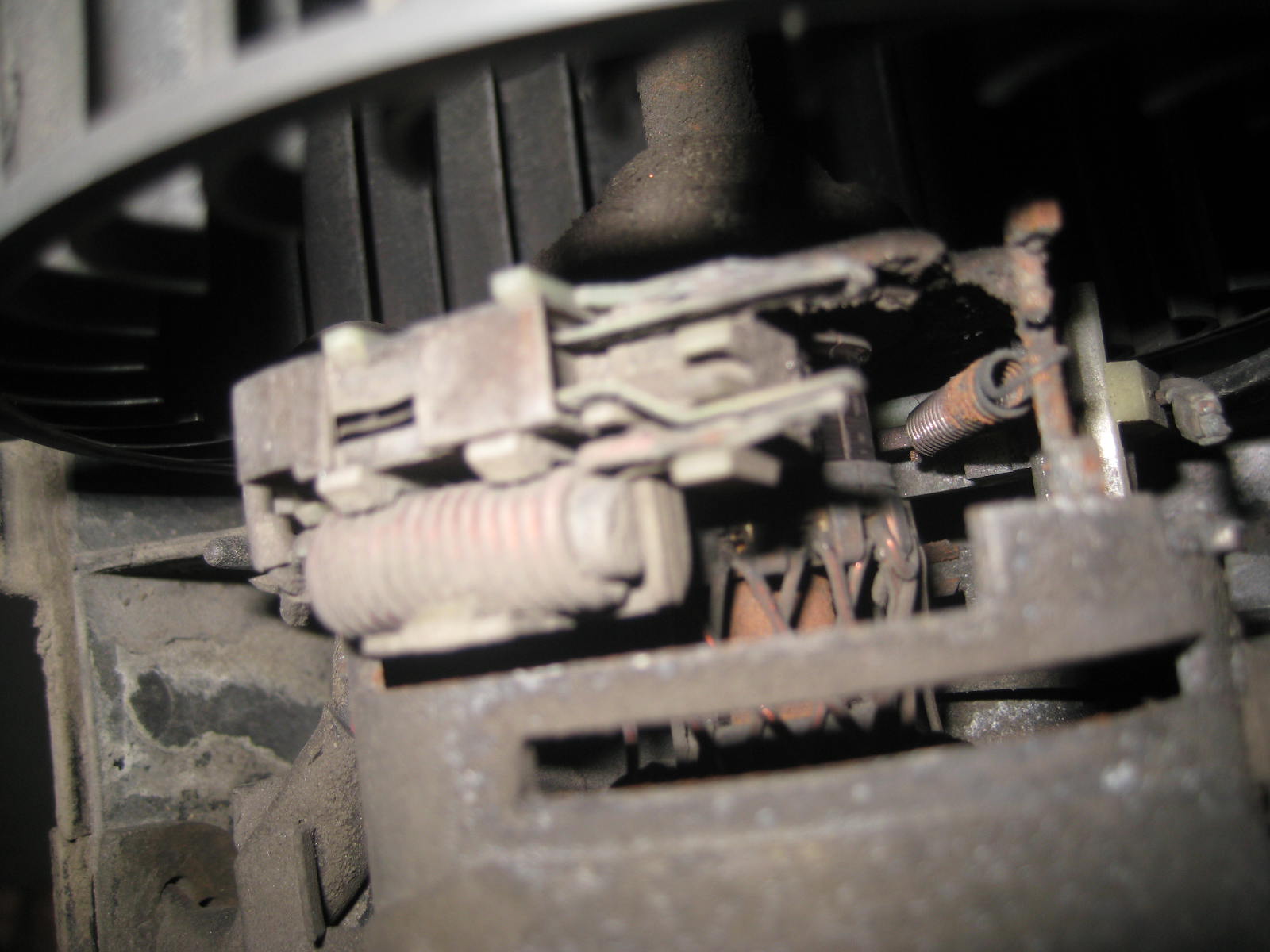

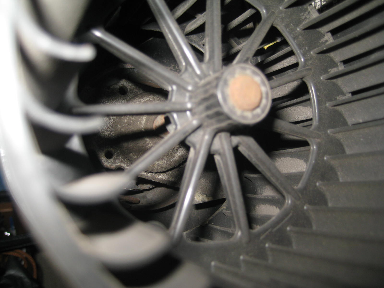

Ещё один саморез + скобка , и моторчик снимается.
Комментарий к файлу: Крыльчатка сидит на валу с натягом.
Фиг снимишь.
IMG_8585.JPG [ 161.95 КБ | Просмотров: 7182 ]
Комментарий к файлу: Щёточный узел.
IMG_8583.JPG [ 150.28 КБ | Просмотров: 7187 ]

СообщениеДобавлено: Чт мар 18, 2010 0:41
Износ колектора около 1 мм. на радиусе.
Одна щётка прижимается вроде слабо.
Цепь прозванивается.
Померил сопротивление - 0,7 Ом.
Это как нормально? ::thinking::
СообщениеДобавлено: Чт мар 18, 2010 12:18
Колеса с оси стягиваются - я не помню конкретику, но снимал и ставил без проблем, по моему выбивал, но не помню точно. Если есть подозрение на херовый прижим щетки, или пружинки не ахти - меняй пружинки - уж лучше щас чем на дороге... Тем более что пружинку такую найти не проблема. По поводу цепи - ты звонил клеммы или клемма-щетка-коллектор? Как подшипники-то?
СообщениеДобавлено: Чт мар 18, 2010 12:59
У меня подшипники оказались нормальными.
Было подозрение на плохой прижим 1 шётки.
Разработал. Продул воздухом . Смазал.
Подключил мотор - работает!
