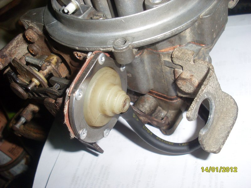

Что то стало плохо заводиться машина на подсосе ,полез в карбюратор WEBER 26\28 TLDM 16a и выяснялось что диафрагма привода пускового механизма дырявая.
Вскрыл её две дырки в диафрагме.
Надо было срочно через два дня ехать ,решил сделать самодельную,так как искать б/у или новую не было время.
Смотрите фото ниже(коментарий в верху каждого фото):
Комментарий к файлу: Старая диафрагма.
SL380017ум.jpg [ 140.28 КБ | Просмотров: 8005 ]
Комментарий к файлу: Старую диафрагму аккуратно разобрал.
SL380023ум.jpg [ 143.23 КБ | Просмотров: 8006 ]
Комментарий к файлу: Купил от жигулей рем комплект бензонасоса,чтобы с него взять диафрагму.
SL380028ум.jpg [ 137.96 КБ | Просмотров: 8006 ]
Комментарий к файлу: Выточен новый шток и прикручена к нему диафрагма,шайбы оставлены родные.
SL380031ум.jpg [ 138.42 КБ | Просмотров: 8005 ]
Комментарий к файлу: Самодельный штамп для изготовления чашки.
Посередине полуфабрикат чашки.
SL380035ум.jpg [ 131.02 КБ | Просмотров: 8005 ]
СообщениеДобавлено: Вс янв 15, 2012 1:51
OHV гуру
Сообщения: 473
Продолжаю.
Комментарий к файлу: Чашка отштампована из 1,5мм нержавейки,проточена на токарном станке и просверлены 6-отверстий сверлом 3,2мм под заклёпки.
SL380038ум.jpg [ 145.22 КБ | Просмотров: 8005 ]
Комментарий к файлу: Чашка и диафрагма.
SL380039ум.jpg [ 141.63 КБ | Просмотров: 8006 ]
Комментарий к файлу: Собранная диафрагма, вид спереди.
SL380045ум.jpg [ 111.84 КБ | Просмотров: 8006 ]
Комментарий к файлу: Собранная диафрагма.
SL380046ум.jpg [ 127.29 КБ | Просмотров: 8006 ]
Комментарий к файлу: Готовая диафрагма стоит на карбе.
SL380050ум.jpg [ 131.41 КБ | Просмотров: 8007 ]

СообщениеДобавлено: Пн янв 16, 2012 2:39
OHV гуру
Сообщения: 473
Neron
Нужно регулировать ход диафрагмы регулировочным винтом(фото вид спереди).Чтобы воздушная заслонка приоткрывалась на 1.75мм
Всё некогда.
Заводится конечно заводиться ,но сильно открывает заслонку.Приходиться немного газу педалькой дожимать.
Самое главное что подсоса воздуха в карб нету сейчас(как было при старой пробитой в 2-местах диафрагме)
Пробовал снимать ваккумный шланг с диафрагмы,даже при прогретом,двигатель сразу же глохнет.
