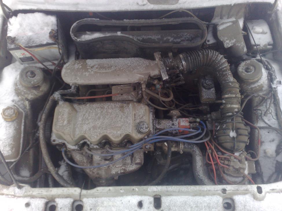

помогите определить, что за двигатель у меня стоит!!!! пожалуйста!!!!
Комментарий к файлу: форд-орион 89г.в. 1.6л. моновпрыск

CVH 1.3-1.8, инжектор. Посмотришь код на моторе и ВИН, будет более точная информация.

вот vin WF0FXXGCAFJG28330
А ГДЕ ИСКАТЬ КОД, Я ПОНЯТИЯ НЕ ИМЕЮ!!!!!

Вот: http://www.pokatili.ru/forum/ftopic24154-0-asc-135.php
